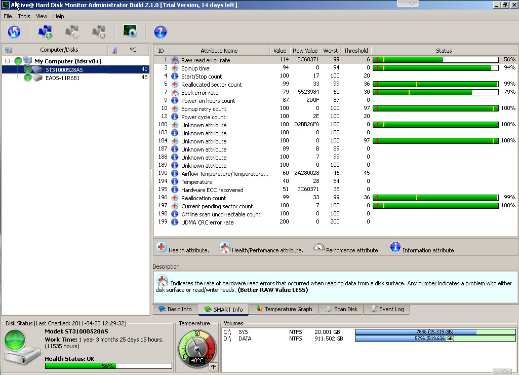

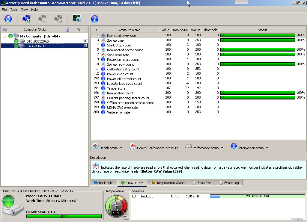

... anbei ein SMART Test Screenshot.
disk0 = externe SATA Sicherungsplatte
disk0a = interne Systemplatte
- interne Systemplatte
- smart-disk0a.jpg (163.55 KiB) 2784 mal betrachtet
- externe SATA Sicherungsplatte
- smart-disk0.jpg (144.94 KiB) 2786 mal betrachtet

Die ST3100 die du als 1. HDD einsetzt hat auf jeden Fall ein Problem ...
