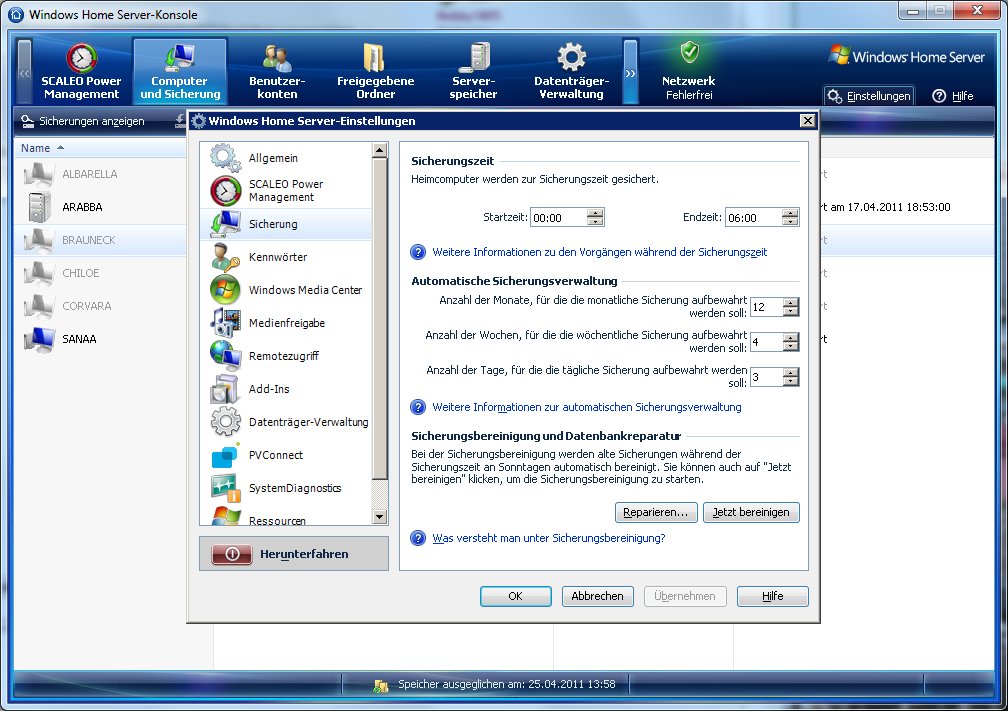

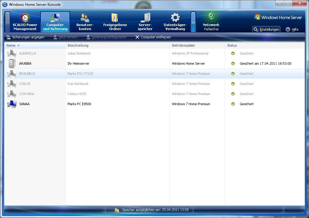

Kannst bitte mal einen Screenshot aus der Konsole > Einstellungen > Sicherungen und Computer und Sicherung > (gesicherter PC) Sicherungen anzeigen machen (OK sind 2 Screenshots

hier die Screenshots.
Chaifas
Chaifas
- Übersicht der Konfiguration:
- 1.jpg (140.48 KiB) 2459 mal betrachtet
- "SANAA" ist der automatisch sichernde, "Chiloe" und "Brauneck" funktionieren nicht automatisch
- 2.jpg (88.49 KiB) 2459 mal betrachtet
- Details zu den Sicherungen
- 3.jpg (79.05 KiB) 2459 mal betrachtet
