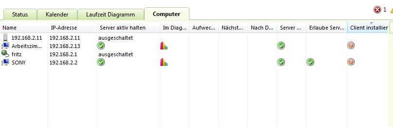

Das Dashboard-Lanchpad ist aktiv, der Client wird erkannt als online, nach Anleitung vorgegangen (sogar über ne halbe Stunde gewartet bis ich den Dialog abgeschlossen habe, aber egal ob nach 1 min oder nach 30 min gab es nie einen Abruchshinweis). Auf den Server in den entsprechenden TAB gewechselt. Und gewartet, gewartet, aber das rote Fragezeichen bleibt bestehen, auch auf dem Clienten finde ich nix das Lights-Out aktiv ist (das Symbol, wie bei WHS 1). Firewall ausgeschaltet gehabt, aber nix

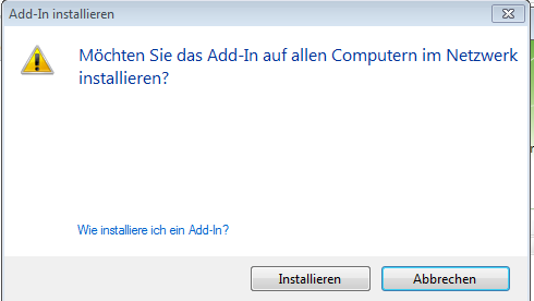

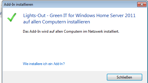

Hat bei keinen komischerweise geklappt. Win XP, Win 7 Prem, Win 7 Ultimate.
Schaue Bild
Wie gesagt, geh auf Add-Ins, klicke Lights-Out an --> Add-Ins auf Computer im Netz.....
Glaube ich sehe den Wald vor Bäumen nicht
Schaue Bild
- Zeigt erfolgreiche Installation an
- client2.PNG (12.76 KiB) 8590 mal betrachtet
- Install
- client1.PNG (13.66 KiB) 8590 mal betrachtet
- Clienten
- client.PNG (24.77 KiB) 8590 mal betrachtet
