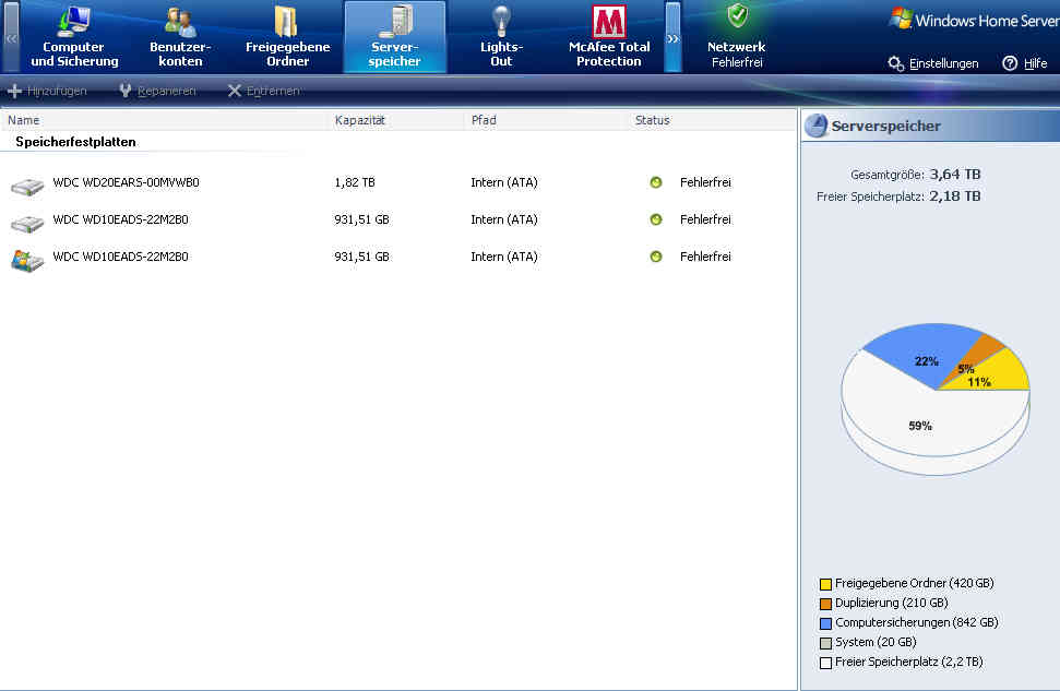

Kannst du bitte einen Screenshot Konsole>Serverspeicher posten und/oder die letzten 6 Versionen des DEutil....log[19.04.2011 17:53:24 10a4] Unerwarteter Fehler 0x70 in WriteFile auf D:\folders\{00008086-058D-4C89-AB57-A7F909A47AB4}\PC2014713.C.VolumeCluster.4096.dat: Es steht nicht genug Speicherplatz auf dem Datenträger zur Verfügung.
lindolf
- Beiträge: 12
- Registriert: 19. Apr 2011, 18:56
Re: Abbruch Sicherung
Hier erstmal Teil 1
- Speicherscrren
- screen.jpg (42.89 KiB) 2434 mal betrachtet
das passt schon mal zum Log ... 211 Sicherungsfiles a 4 GB + Verwaltung = ca. 842 GB Sicherungen
