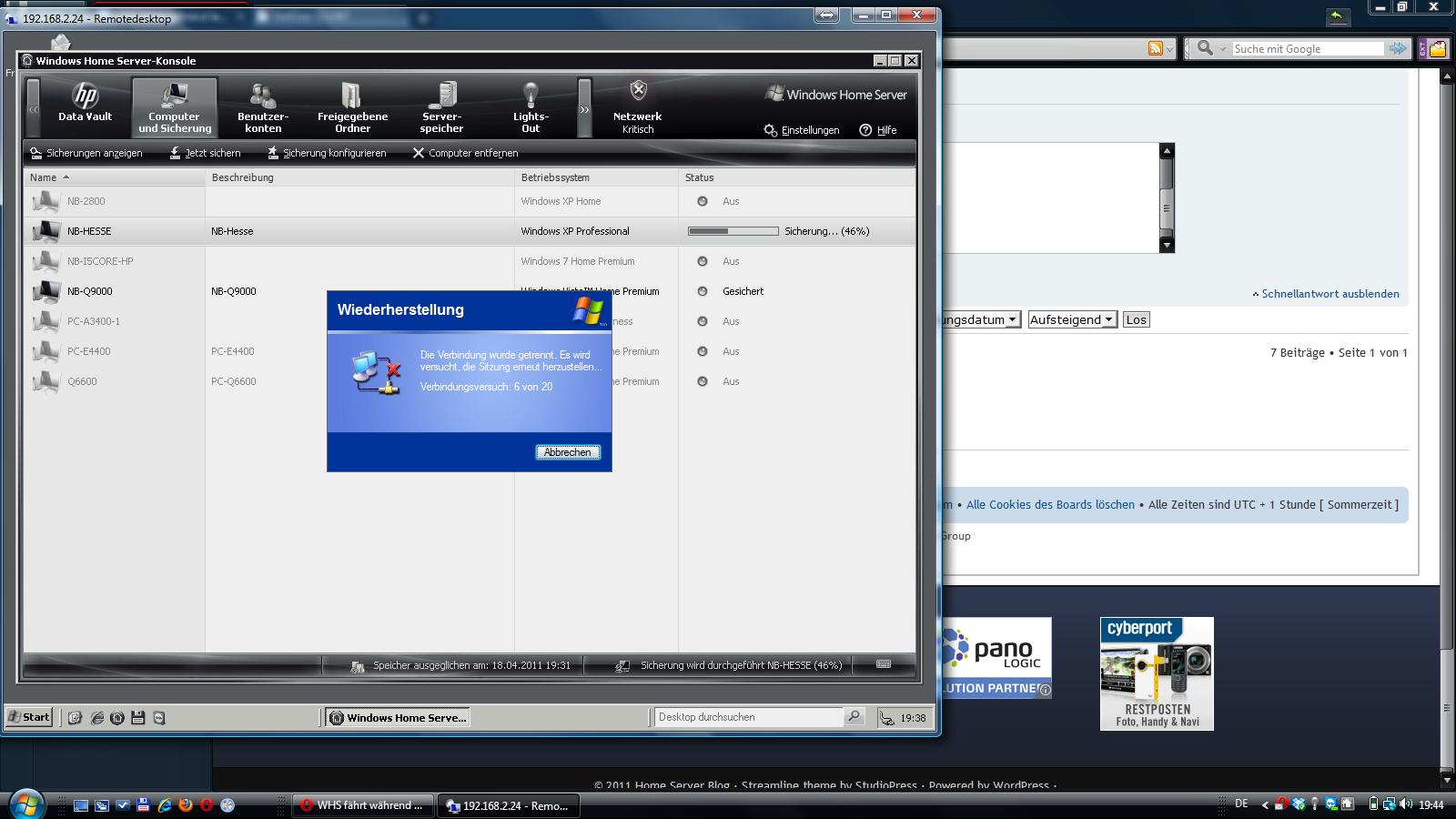

Ich habe gerade eine Sicherung angestoßen und bei 46 % verliert der Server die Verbindung...einen Screen hänge ich an den folgenden Post.

- 110418_Abbruch_Sicherung
- 110418_Sicherung_Abbruch.jpg (168.46 KiB) 4148 mal betrachtet
