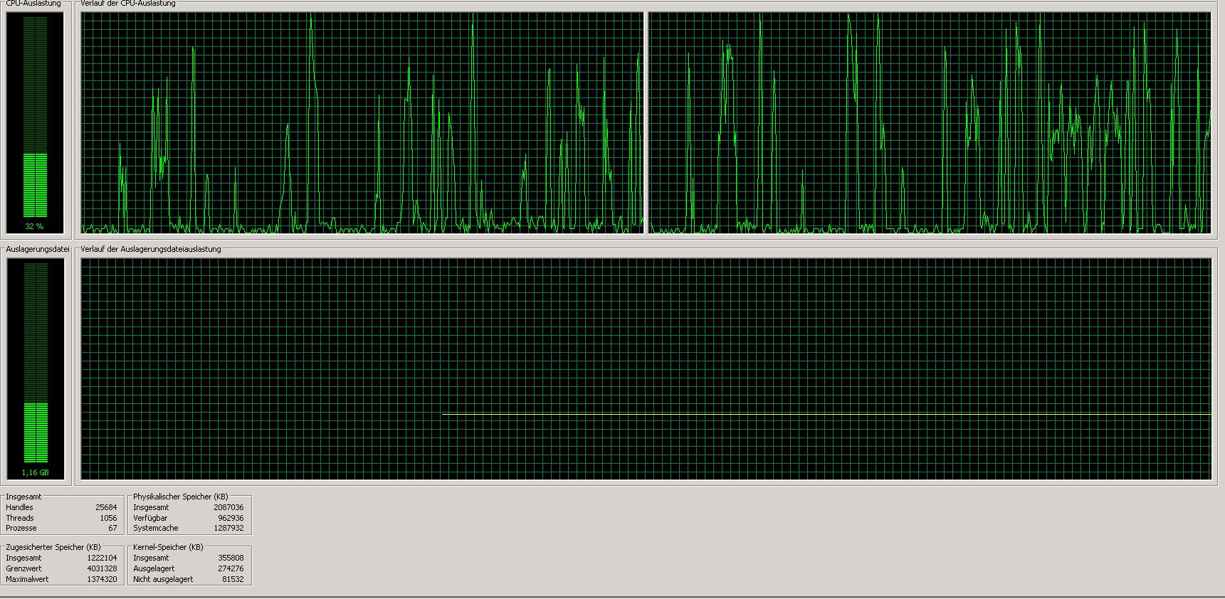

Wenn ich den Taskmanager so beobachte...
obwohl ich nicht auf den Server zugreife, geht dien CPU belastung alle paar Sekunden (ca. alle 15) auf bis zu 100%, danach fällt sie wieder auf 0-1%, dann beginnt das ganze wieder von vorn.
Irgendwie komisch
Irgendwie komisch

Re: WHS langsam, friert kurzfristig ein
du rufst <Windows>-R auf und gibst dort cmd ein ...in das (schwarze) Fenster gibst du dann das CHKDSK-Kommando einWilli-63 hat geschrieben:Ähm naja, wie mach ich das
CHKDSK /r /f
Sorry ... genau heißt es Start > Arbeitsplatz > (rechte Maus) Verwaltungund unter Start find eich keinen Computer meinst die Computerverwaltung? und wo muss ich da schauen...
