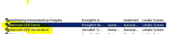

Prüfe bitte, ob folgende zwei Dienste bei Deinem WHS gestartet sind:
APC SmartUPS1000XL + LANCard
WHS: HP DATA VAULT X317

Also ich bin mir nicht sicher wo ich suchen soll. habe im Task Manager nachgeschaut und unter Systemkonfiguration/ Dienste bei beiden kein Eintrag. bitte um Hilfe...
