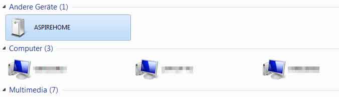

Hallo und guten Tag,
ich hatte das Thema in ähnlicher Form bereits einmal angeschnitten, bin aber dann nicht weiter gekommen. Heute eine neue Konstellation und das alte Problem.
Zwei PC und ein Laptop sind über die Fritzbox geschaltet. Dort ist ebenfalls die H431 angeschaltet. Ein Rechner wurde nun völlig neu aufgebaut mit Win7 x64. Das Einrichten des Zugangs für den Server klappt (mal wieder) nicht. Bei Eingabe von "http://apsirehome:50000" wird die Einstiegsseite angezeigt. Gehe ich dann auf "Setup für Windows Home Server-Connector: Jetzt herunterladen", erscheint "Seite wurde nicht gefunden". Er sucht das Programm unter http://aspirehome:55000/setup/WHSConnectorInstall.exe.
Unter "Netzwerk" zeigt er den Server unter "Andere Geräte" an, aber nicht unter "Computer", so kann ich auch nicht auf die Verzeichnisse zugreifen.
Da es ein "frischer Rechner" mit "aktueller Software" ist, mache ich bestimmt etwas falsch. Wer kann mir da helfen?
- Gerät wird angezeigt, aber kein "Verzeichnis" unter "Computer".
- Aspire01.jpg (6.47 KiB) 2414 mal betrachtet

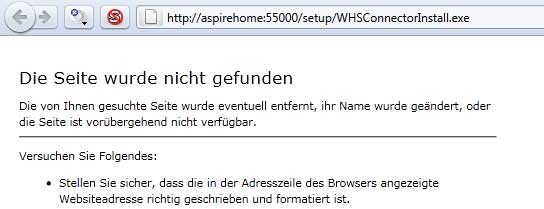

3. Was meinst du damit? Ich kann ja noch nicht mal etwas laden, um zu installieren. Heißt: bei "http://aspirehome:55000/setup/WHSConnectorInstall.exe" lädt er die Software nicht mehr, obwohl er vorher die Seite mit dem Auswahlmenue angezeigt hat.
Ups, ich habe mal einen anderen Browser (Opera) genommen, da kann ich auch nicht auf "http://aspirehome:50000" zugreifen.
Erschlagt mich bitte nicht gleich, in Sachen "Server" bin ich weniger fit. Man kann einfach nicht alles wissen, auch nicht Dinge der Terminologie.

Re: Einrichtungsprobleme
auch die Browser-Schnittstelle holt sich die Dateien von Software Share aus dem Verzeichnis Home Server Connector Software ...da kannst du immer drauf zugreifen auch wenn der Connector noch nicht installiert ist ... es hat schon Fälle gegeben,wo jemand diese Dateien gelöscht hatteBitbengel hat geschrieben:3. Was meinst du damit? Ich kann ja noch nicht mal etwas laden, um zu installieren. Heißt: bei "http://aspirehome:55000/setup/WHSConnectorInstall.exe" lädt er die Software nicht mehr, obwohl er vorher die Seite mit dem Auswahlmenue angezeigt hat.
50000 kennt der WHS auch nicht ... 55000

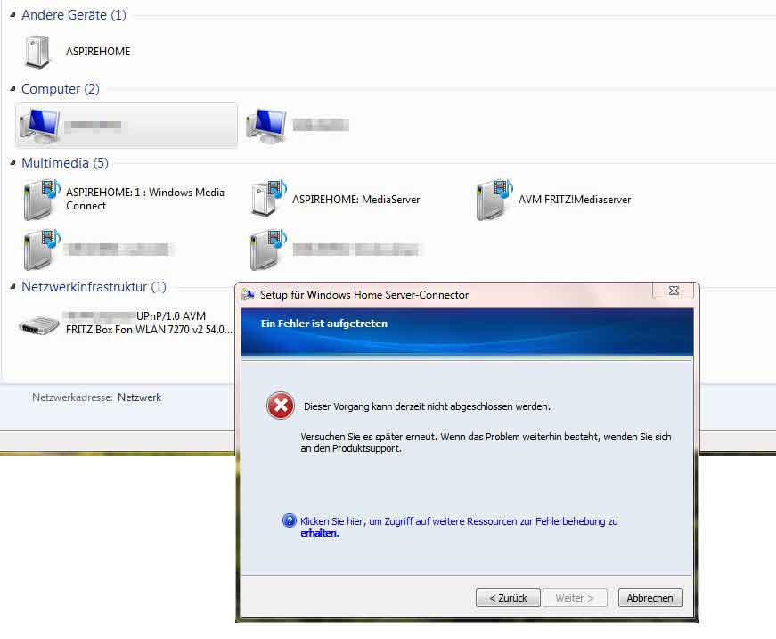

" ...Also bitte nachschauen ob alle Dateien auf dem Share liegen ... dann könntest du auch mal versuchen die EXE direkt dort aufzurufen .."
Danke für die Antwort. Jepp, gesucht, gefunden, gestartet, dann das Ergebnis, auf BEIDEN Rechnern:
- NMT_02.jpg (36.32 KiB) 2335 mal betrachtet
und wann (im Ablauf der Installation) kommt diese Fehlermeldung ? nachdem du das PW des WHS eingegeben hast ?
Jetzt müsstest du bitte 2 Logfiles vom Client posten ... HomeServerClientSetup.log und HomeServerClientMsi.log (liegen im Verzeichnis C:\Users\All Users\Microsoft\Windows Home Server\log)
Wobei, dies ist ein bekanntes Problem für das es keine definitive Lösung gibt ... und der Verlauf dieses Thread zeigt ja, dass es auf deinem WHS ein Problem gibt
