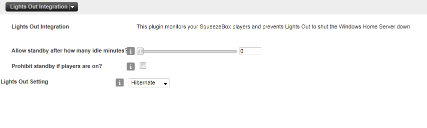

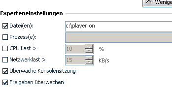

auch ich nutze diesen PlugIn (hab gestern die Radio bekommen) .. so sind die Einstellungen bei mir:
2011-06-16 16h53_08.png (4.41 KiB) 10905 mal betrachtet
2011-06-16 16h52_42.png (12.35 KiB) 10905 mal betrachtet
2011-06-16 16h56_03.png (3.64 KiB) 10905 mal betrachtet
Die Datei muss doch Player.on heißen, oder?? Aktuell ist die Radio aus
Gestern war die Squeeze nach nem Stream-Test wieder auf mysqueezebox.com eingestellt, Rechner waren alle aus, aber der WHS ging nicht schlafen :(
Timo

steve0564
WHS-Experte
Beiträge: 1223
Re: LightsOut und Squeezebox Radio
Beitrag von steve0564 »
Einstellungen hab ich leider grad nicht parat.
Frage: Hast Du die Datei "player.ON" selbst angelegt?
Normalerweise ist das Ein- Aus der Boxen an der Datei wunderbar zu beobachten. Vielleicht mal zwischendurch F5 drücken.
Die Einstellungen im SBS bei LightOutIntegration sind obsolet, da angeblich nicht mehr wirksam. Das sind Menüreste der "alten" Lösung!
Ansonsten fällt mir noch ein, evtl. mal die Logfiles von LO zusammen mit Martin durchzugehen, vielleicht findet sich ja was.
Ach ja, bitte die Squeezeboxen nicht in die Netzwerkgeräte mit aufnehmen und / oder mit von LO überwachen lassen. Wenn doch, geht der WHS nie aus, da die Boxen immer aktiv sind.
Evtl. ein Wetterapp auf der Radio installiert? Die Wetterapps wollen immer "nach Hause telefonieren", sprich, sich Wetterdaten abholen und wecken den WHS immer wieder auf, bzw. lassen ihn erst gar nicht schlafen.
