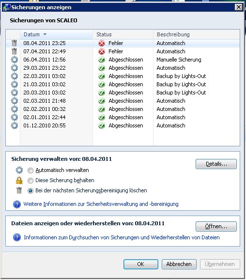

Vor ein paar Wochen habe ich Lights-Out so konfiguriert, dass es mir einen Client (Win7) automatisch aufweckt und sichert. Dies hat (s. Bild) auch drei mal prima funktioniert.... doch dann war fertig. Ich habe am ganzen System nichts verändert, nur mit den Sicherungs- und Aufweckzeiten rumgespielt. Wo würdet ihr suchen?
Ich habe mich vorher extra vor den Server gesetzt und bis zum eingestellten Sicherungszeitpunkt gewartet, aber der Client wird nicht geweckt. Den Client manuell zu wecken funktioniert hingegen problemlos.
Weiss vielleicht jemand, ob das durch Lights-Out angestossene Backup auch startet, wenn der Client zum Aufweckzeitpunkt bereits läuft?
Muss oder darf die Aufweckzeit des Clients im Sicherungsfenster der WHS liegen? Bei mir 22:00 - 04:00 Uhr.
Danke für eure Hilfe.
Matthias

HAllo MArtin,
ich glaueb es geht dem TE nicht um die beiden Fehler am 7. und 8.4. sondern die Frage ist, warum LO den Backup am 23., 24., 25., usw. nicht durchgeführt hat
Gruß Norbert
Gruß Norbert

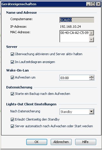

Dazu bräuchte ich einen Screenshot der Clienteinstellungen in Lights-Out und ggf. die Server und Clientlogs (siehe viewtopic.php?f=37&t=8160).

Eine wichtige Frage zuerst: Ich habe gestern das Backupfenster des WHS umgestellt (22 - 02 Uhr) und die Sicherung vom Client durch Lights Out auf 3 Uhr nachts angesetzt. Den WHS halte ich während den Sicherungszeiten aktiv. Jedoch geht der WHS dann natürlich nach 2 Uhr in den Standby! Kann es daher sein, dass er nicht aufwacht und um 3:02 eine Sicherung des Clients macht?
Wie Norbert richtig schreibt, geht es mir darum, dass ab dem 23. plötzlich einfach keine Sicherung mehr durch Lights Out durchgeführt wird.

Hier noch die Client Settings

Korrekt, ich hatte vergessen dich darauf hinzuweisen. Wenn das Backup zu einer Zeit erfolegn soll, in der dein Server aus ist muss dieser geweckt werden. Dazu erstellst du einen Kalendereintrag für 2:58 mit Aufweckaktion.Jedoch geht der WHS dann natürlich nach 2 Uhr in den Standby! Kann es daher sein, dass er nicht aufwacht und um 3:02 eine Sicherung des Clients macht?
