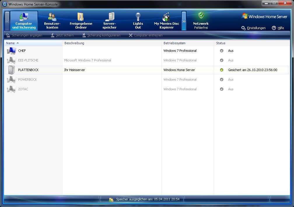

und der 26.10. ist ja schon ein bisserl her.... ;)

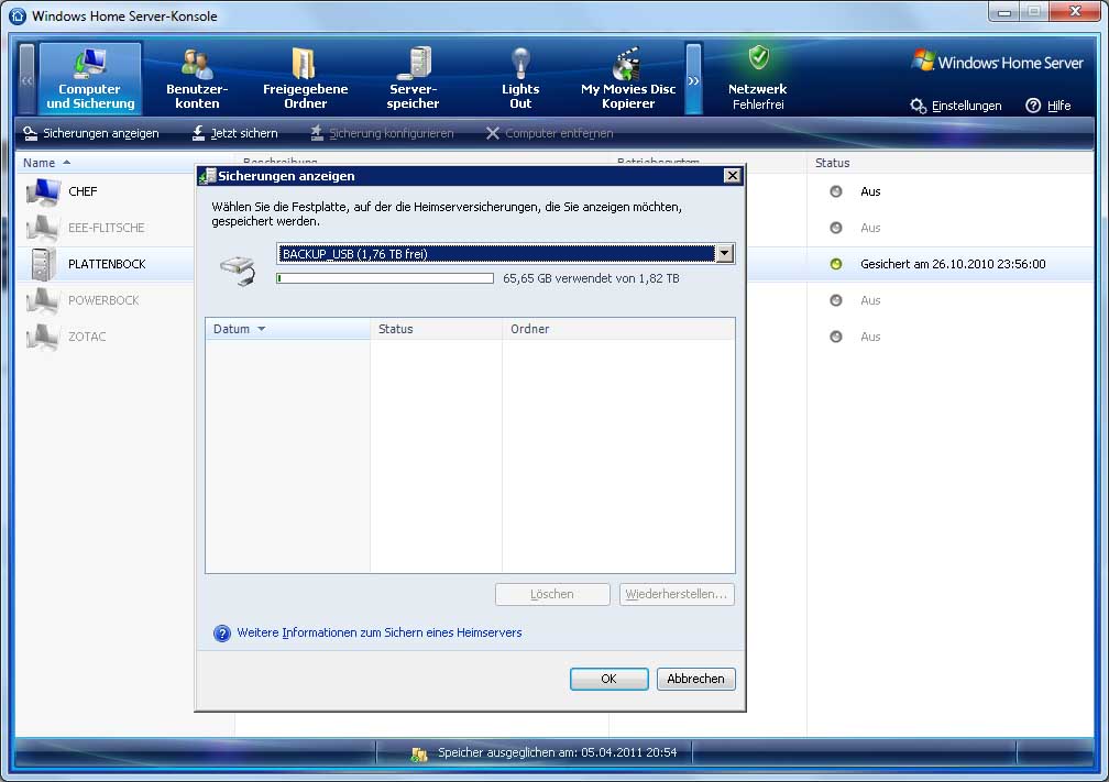

server2 Kopie.jpg (91.52 KiB) 2995 mal betrachtet

..... und das bekomme ich angezeigt wenn ich mir die Sicherung über Konsole anschaue

Wie hast du denn die ursprüngliche Sicherungsplatte entfernt ? Es gibt einen Wert in der Registry wo das Datum der letzten Sicherung abgelegt wird, afaik aber nur bis die Platte über die Konsole entfernt wird. Auf der Platte selber ist allerdings keine Sicherung .. wie der 2. Screenshot zeigt.
Was passiert denn wenn du jetzt eine Sicherung machst ?
Hast du mal geschaut bzw. weißt du was die 65 GB auf der Platte belegt ?
PS der Registrywert heißt HKEY_LOCAL_MACHINE\SOFTWARE\Microsoft\Windows Home Server\LastServerBackup\Time

Die Sicherungsplatte hatte ich soweit ich mich erinnere über die Konsole entfernt und danach zum Datenpool hinzugefügt.
Wenn ich eine Sicherung mache bleibt alles so wie es jetzt ist.
Wenn ich per RDP mir die Daten der USB-Platte auf dem WHS anschaue sehe ich ein Teil meiner Daten.
Kann aber nicht alles sein da ja nur 65 GB belegt.
Kann ich irgendwo was löschen damit er das ursprüngliche Backup nicht mehr erkennt?

Registry sagt auch 26.10.2010

doZen hat geschrieben:Wenn ich eine Sicherung mache bleibt alles so wie es jetzt ist.
aber zum Schlußsagt er dann doch wie viele Dateien kopiert worden sind bzw.wie viele unverändert nur neu verlinkt worden sind
Fehlen dort ganze Verzeichnisse oder nur einzelne Dateien aus verschiedenen Verzeichnissen ?
und wie gesagt:wenn du die Platte neu formatierst dann macht er danach auf jeden Fall eine Vollsicherung

Jetzt bekomme ich angezeigt 100% frei aber immer noch meint er :
"Gesichert am 26.10.2010"
Re: Server Sicherung extern USB Problem
Verfasst: 15. Apr 2011, 18:16
wie ich schon schrieb ..das steht in der Registry und wird vermutlich erst beim nächsten Backup überschrieben
