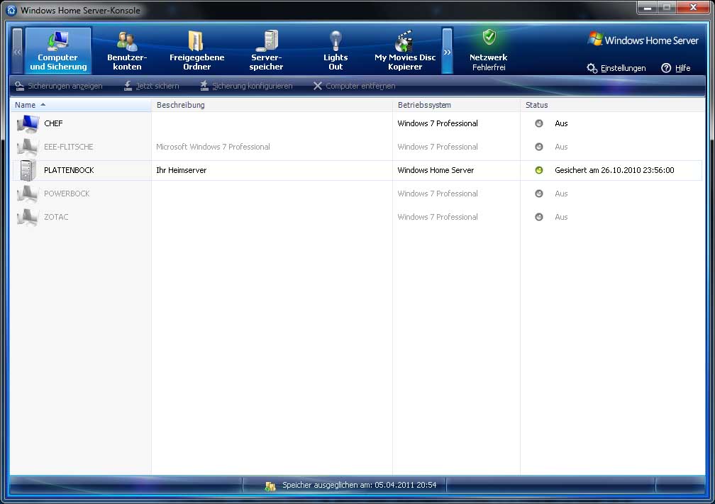

ich habe einen Acer H340 mit 3x 2TB Platten.
Anfangs hatte ich eine davon Testweise als Sicherungsplatte für Datenbackup eingesetzt.(Spiegelung reicht mir nicht ;)
Irgendwann hab ich dann die Platte als Sicherungsplatte entfernt, formatiert und dem Serverspeicher zugeführt.
Jetzt habe ich eine 2TB USB Platte angeschlossen und die selben Daten als Backup ausgewählt.
Nun wird die Sicherung immer noch mit dem Datum der allerersten Sicherung angezeigt, die Grösse stimmt nicht und es sind nicht alle Daten drauf wenn ich mit dem Explorer
per RDP nachschaue...
Habe jetzt schon mehrfach Platte entfernt, formatiert.....Keine Änderung.
Irgendeiner ne Idee?

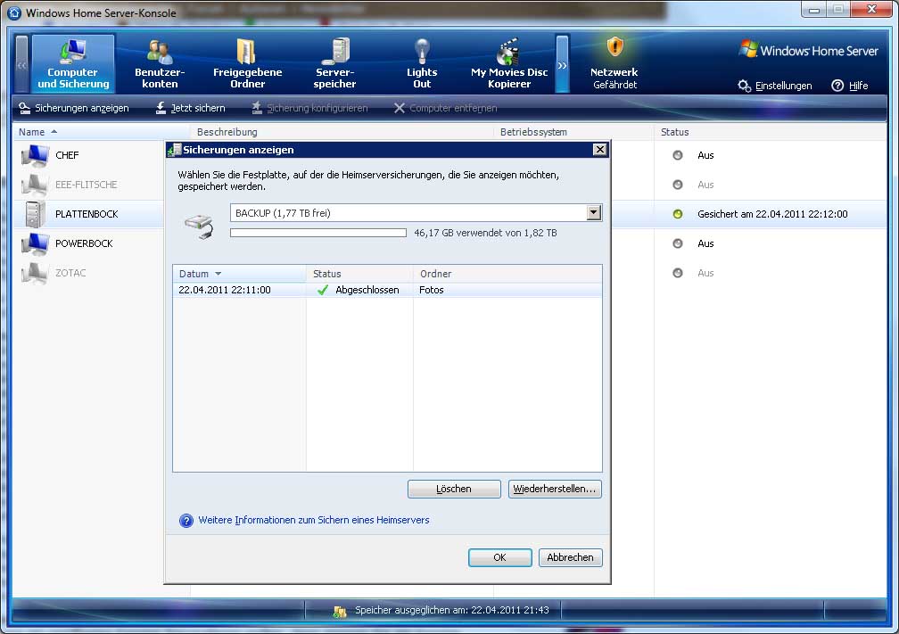

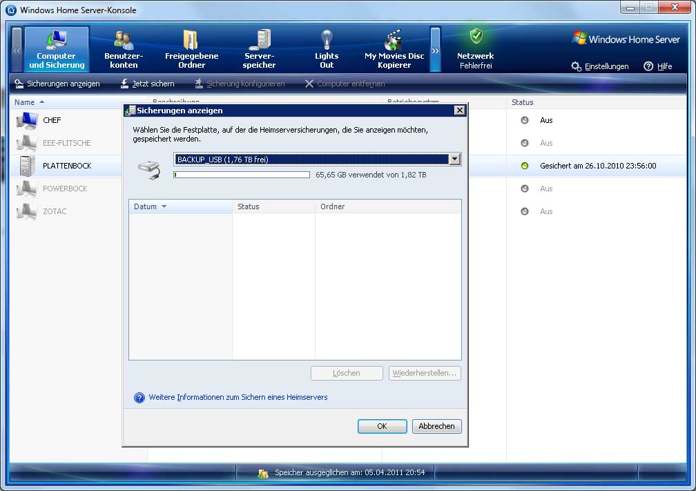

doZen
Beiträge: 72
Registriert: 24. Okt 2009, 11:48
Re: Server Sicherung extern USB Problem
Beitrag von doZen »
..... und das bekomme ich angezeigt wenn ich mir die Sicherung über Konsole anschaue
Wie hast du denn die ursprüngliche Sicherungsplatte entfernt ? Es gibt einen Wert in der Registry wo das Datum der letzten Sicherung abgelegt wird, afaik aber nur bis die Platte über die Konsole entfernt wird. Auf der Platte selber ist allerdings keine Sicherung .. wie der 2. Screenshot zeigt.
Was passiert denn wenn du jetzt eine Sicherung machst ?
Hast du mal geschaut bzw. weißt du was die 65 GB auf der Platte belegt ?
PS der Registrywert heißt HKEY_LOCAL_MACHINE\SOFTWARE\Microsoft\Windows Home Server\LastServerBackup\Time

Die Sicherungsplatte hatte ich soweit ich mich erinnere über die Konsole entfernt und danach zum Datenpool hinzugefügt.
Wenn ich eine Sicherung mache bleibt alles so wie es jetzt ist.
Wenn ich per RDP mir die Daten der USB-Platte auf dem WHS anschaue sehe ich ein Teil meiner Daten.
Kann aber nicht alles sein da ja nur 65 GB belegt.
Kann ich irgendwo was löschen damit er das ursprüngliche Backup nicht mehr erkennt?
