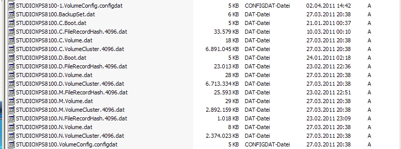

Hier am Screenshot sieht man es. Der Connector erkennt den PC nicht mehr als diesen, der schon 'erkannt' wurde, sondern immer wieder als 'neuen' PC. Sowas hatte ich schonmal nachdem ich ein Netbook von mir von XP auf Windows 7 upgedatet habe. In diesem Falle hier habe ich aber nichts verändert. Wie zu erkennen ist Windows 7 Ultimate installiert.
Ich habe nichts wissentlich verändert.
Re: Computer der Sicherung zuordnen
Hast du davon jetzt 2 Einträge oder mehr (weil du schreibst "immer wieder")
Schau bitte mal auf dem WHS in das Verzeichnis D:/folders/{...8086...} ... welche Dateien findest du dort die mit STUDIO-XPS anfangen ? Bitte poste eine Liste
PS Beim Update von XP auf W7 ist klar, dass er einen neuen Eintrag anlegt
PPS Ultimate 32 oder 64 Bit ?

Ich habe die dateien mal geöffnet. Im Header, Record und Sentinel sind sie gleich. Nur die NTFS Volumen unterscheiden sich da. Bei dem -1 ist Laufwerk D nicht vorhanden, was bei dem ohne -1 vorhanden ist.

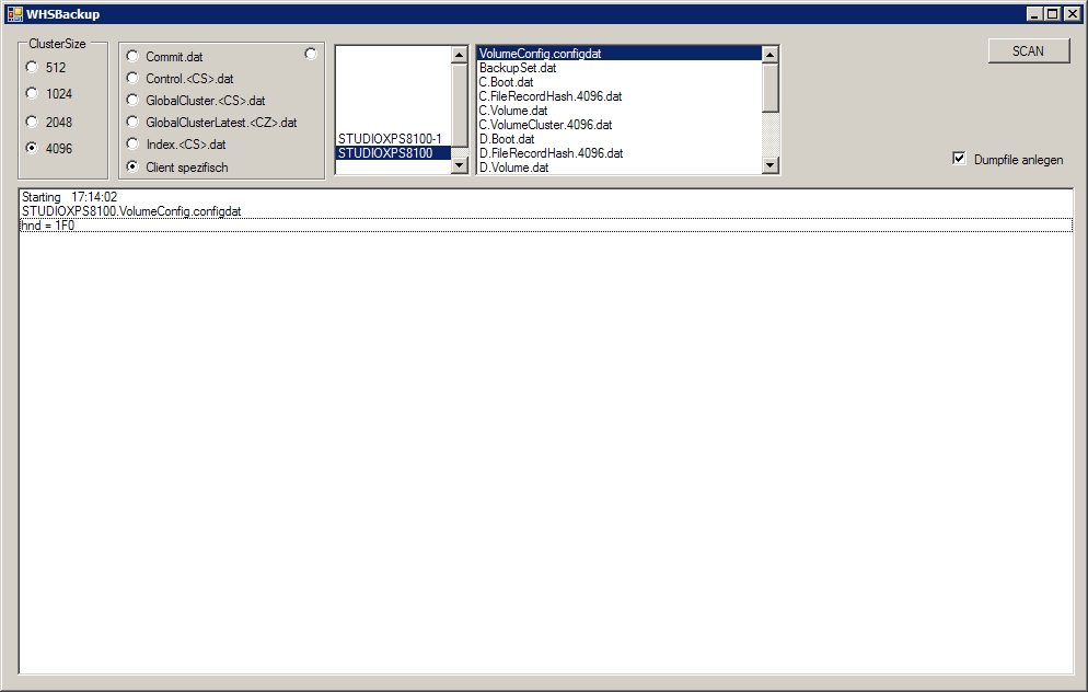

aber da siehst du doch die binären Werte nicht ... versuch es mal hiermit ...
WHSBackup.zip
(26.97 KiB) 304-mal heruntergeladen
Interessant zu wissen wäre, ob die GUID in beiden Files identisch ist

Ich bekomme wenn ich 'Scan' drücke immer wieder 'Das Argument Length muss größer als oder gleich 0 (null) sein'.

Das sehe ich auch ungewöhnliches ... wo kommen denn die vielen Leerzeilen vor dem ersten Eintrag her :o
kommt der Fehler bei beiden Files ? Könntest du mir die Datei(en) per PN zukommen lassen, dann Debugge ich mal
WHSBackup.zip
(26.99 KiB) 291-mal heruntergeladen
So, der BUG ist weg und ein zweiter auch gleich .. ich hatte eine Optimierung für die Dateien die im Namen auch die Partition enthalten eingebaut .. das aber anscheinend nie mit diesem Dateityp getestet ... danke für den test :mrgreen:
So jetzt wissen wir, dass die beiden Eintragen unterschiedliche GUIDs haben, da muss es also auf dem Client einen Grund geben eine neue GUID zu generieren .. normalerweise passiert das nur wenn bei der Installation des Connectors keine alte GUID in der Registry gefunden wird
