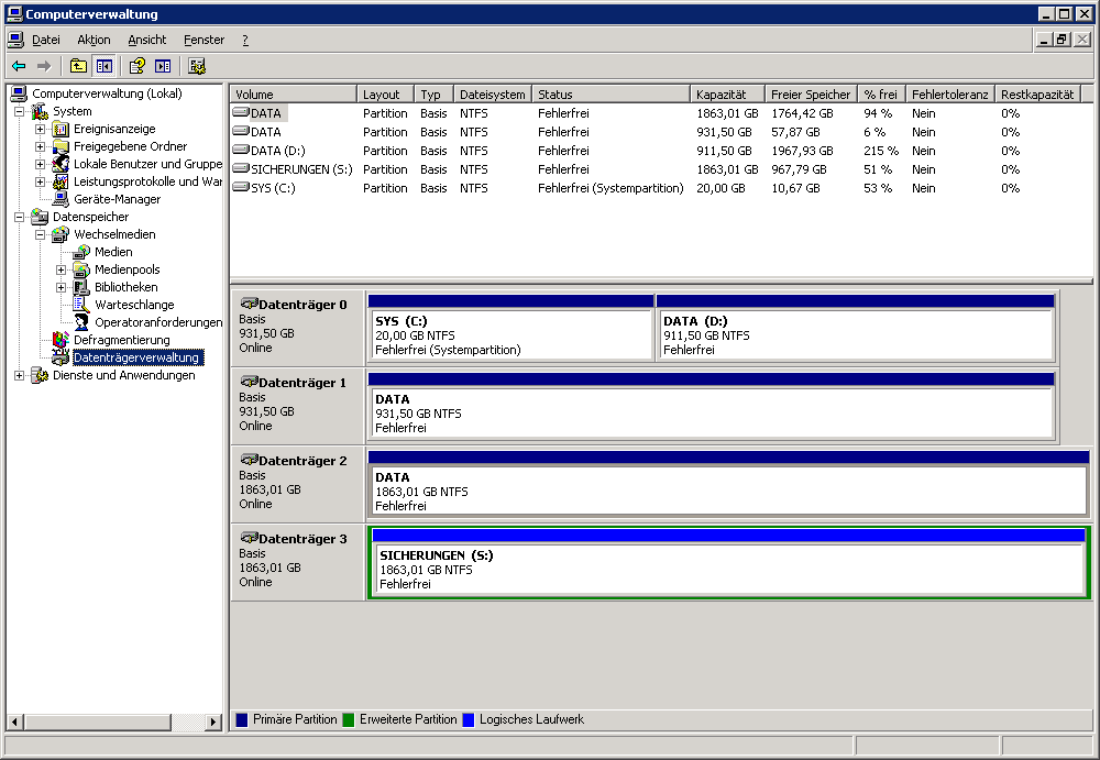

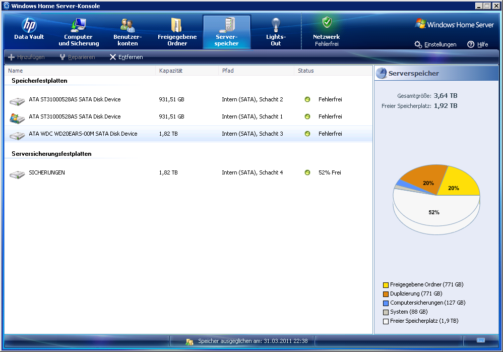

Die Plattenkonfig sieht dabei so aus:
2x 1TB Standardplatte (System + 1. Pool-Platte)
neu seit kurzem: 2x 2TB WD EARS, wovon eine im Pool hängt und die zweite probeweise als Server-Sicherungsplatte genutzt wird.

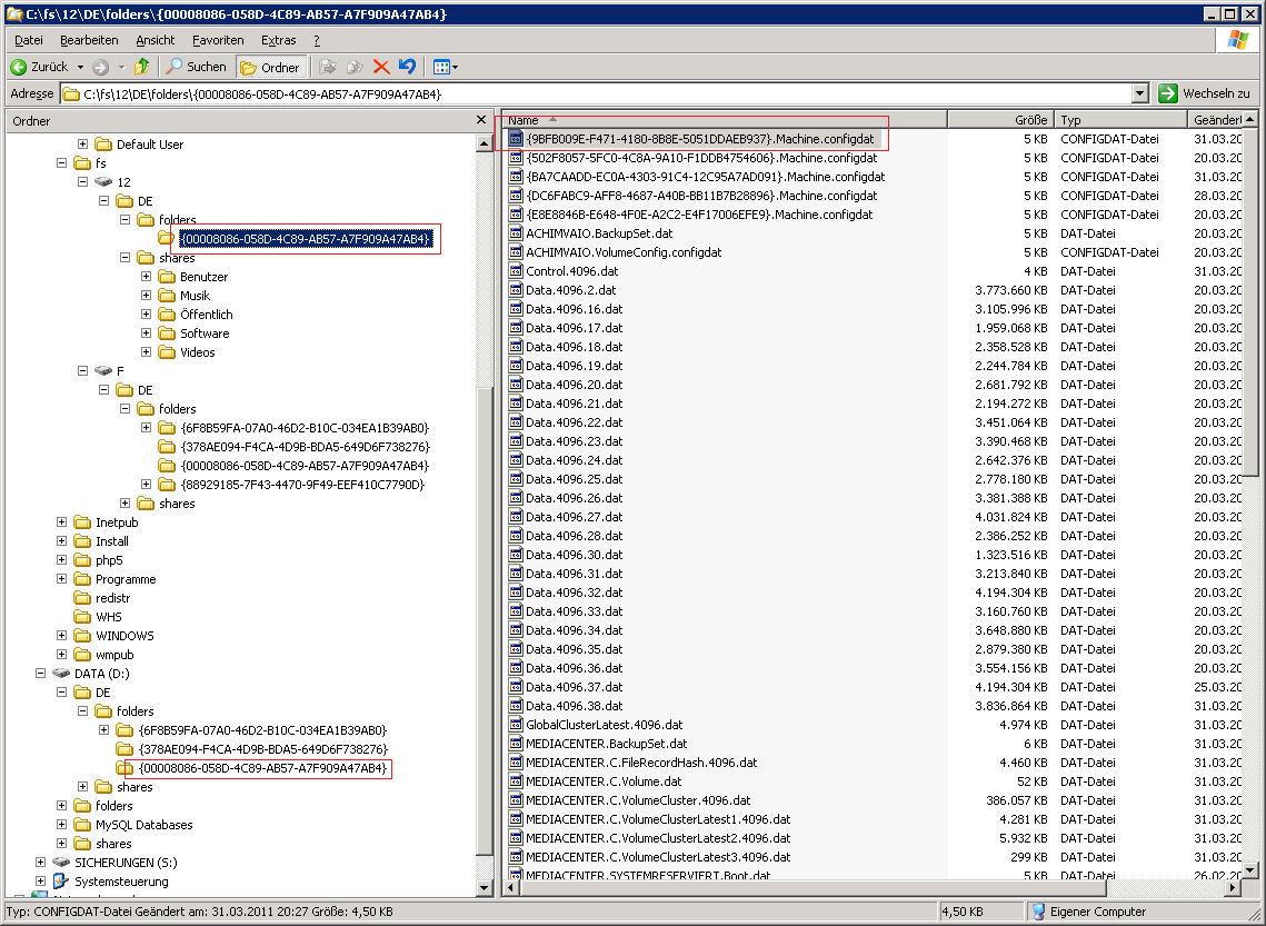

Also auf den ersten Blick würde ich aus der Fehlermeldung schließen, dass du eine USB-Platte im Pool hast ...wenn das nicht der Fall ist solltest du einmal suchen, auf welche Platte dieser Tombstone für die realen Daten zeigt ... dafür suchst du auf D:/DE/folders/{...8086...} und allen c:/fs/xx/DE/folders/{...8086...} nach einer Datei dieses Namens ... (xx variiert für die verschiedenen Platten) und dann müssen wir mal schauen, was es Besonderes an dieser Platte gibt

Tja, habe nach deiner Anleitung mal nachgesehen - allerdings kann ich leider nicht erkennen, welche Platte hiervon betroffen ist:
Meine Plattenkonfig sieht im Grunde so aus:
bzw.

Und ist die Sicherungspartition für die Server-Sicherungen überhaupt in dieser Form eine gute Idee?

muehlberger hat geschrieben:Tja, habe nach deiner Anleitung mal nachgesehen - allerdings kann ich leider nicht erkennen, welche Platte hiervon betroffen ist:
die 12 zeigt, dass es die Poolplatte ist die als letzte hinzugefügt worden ist,also vermutlich die EARS ... genau nachschauen kann man das in der Registry
Wenn du z.B. eine Überspannung am Server hast ist die Platte vermutlich dann auch hin ... man sollte eine Sicherung immer auf eine besser zwei im Wechsel, Platten machen dir nur zur Sicherung angeschlossen werden

nimm einfach mal die betreffende Datei und kopiere Sie woanders hin ... wenn diese ein Problem hat wird das kopieren nicht klappen

Seit dem chkdsk läuft er wieder einwandfrei; chkdsk selbst hat aber keine wesentlichen Probs gemeldet ... Werde das ganze mal beobachten . Die Datei lässt sich übrigens einwandfrei kopieren ...
