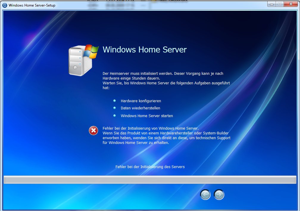

nach mehrmaligem Neuaufsetzen und auch Wiederherstellung meines Servers Acer H340 bin ich am Verzweifeln.
Nach dieser Anleitung habe ich den Server neu aufgesetzt (mittels USB-Stick-Image) viewtopic.php?f=45&t=12924&sid=7c23dca7 ... 598#p95914.
Doch bei Punkt 18 fängt es an zu hapern.
18.) warten Dauer ca. 1 Stunde........(Dann am System anmelden...Servername vergeben...Passwort vergeben...usw. wie es die Routine halt abfragt)
Und zwar kann ich mich am System nicht anmelden... ich erhalte immer diese Fehlermeldung
Installiert hatte ich aus WinXP Pro SP3 32bit heraus. Über den Befehl http://Aspirehome:55000/ kann ich mir die Home Server connector Software herunterladen. Mir ist aber aufgefallen, dass der Acer H340 unter Arbeitsgruppe und mein Client-Rechner unter Workgroup im Netzwerk aufgelistet ist.
Eine versuchte Initialisierung durch Win7 Pro 64bit gibt exakt das gleiche aus.
Hat jemand eine Lösung parat?
Der Server läuft ja, aber ich kann durch die fehlerhafte Initalisierung nicht darauf zugreifen, denn erst dort vergebe ich ja ein Passwort. Oder gibt es etwa einen Standardnutzer mit Standardpasswort? Ich habe dazu leider weder im Handbuch (die pdf-Datei) noch im Internet etwas finden können.

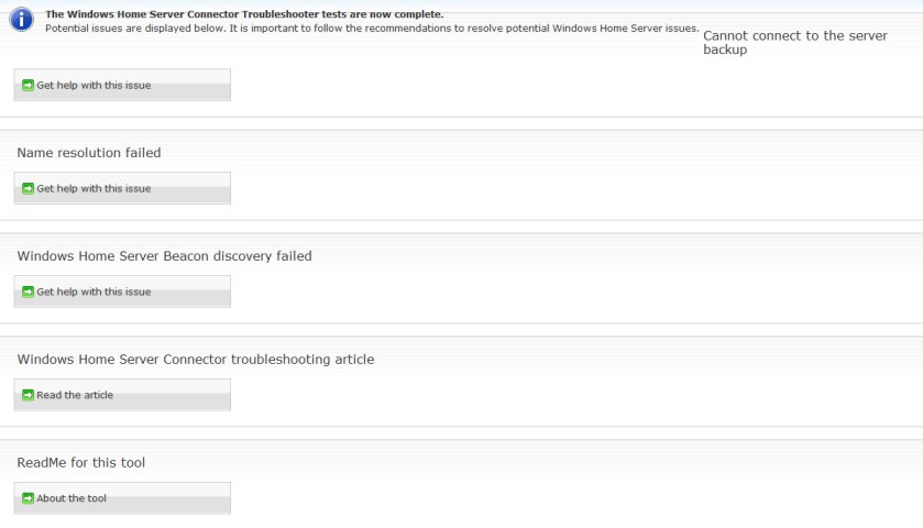

das WHSToolkit von Microsoft habe ich schon laufen lassen und gibt mir dieses aus:

Nach der Neuinstallation ist der Server im selben Status wie du ihn gekauft hast ... beim 1. Client darfst du nicht den Connector über //<server>:55000 verwenden sondern musst die Installations-CD verwenden ... die Arbeitsgruppe des Servers kannst du erst später einstellen wenn die Instllation so weit vorangeschritten ist, dass du dich über RDP anmelden kannst
