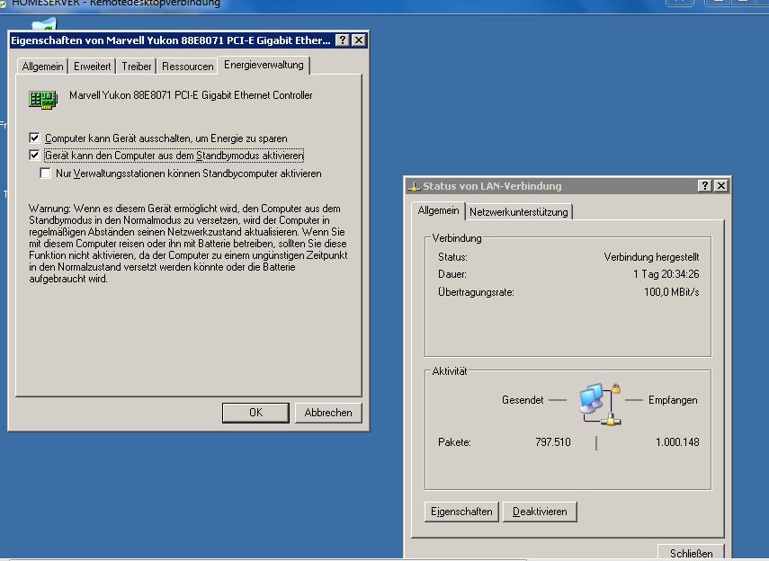

ich habe einen WHS H340 laufen und hab folgendes Problem.
Hab am PC den Light out Client laufen. Wenn ich den Server aus dem Stand by holen möchte geht das nicht. Hab dann am Server die Lan Einstellungen mir angesehen und mir ist gleich aufgefallen, dass das Hackerl bei "Gerät kann den Computer aus den Stand by wecken" nicht angehakt ist. Bei jedem Neustart des Servers ist das Hackerl wieder weg. wie kann das sein! Ich bitte um eure Hilfe.
mfg
Christoph
mfg
Christoph
- Screenshoot von den Einstellungen
- Screenshoot Server.JPG (84.3 KiB) 2929 mal betrachtet
Re: Netzwerkkarte verstellt sich immer
Welche LO Version läuft bei dir? was ist zusätzlich noch auf dem WHS installiert (Add-Ins, sonstige Software)?
ich habe das gleiche Problem. Solange der WHS nur schlafen geht ist alles in Ordnung. Nach einem Neustart (letztens ein Stromausfall) ist der Hacken weg und der Server läßt sich nicht mehr wecken.
Hast du mal den Haken gesetzt und anschließend manuell einen Neustart veranlasst.
Einige Einstellungen speichert Windows erst beim Herunterfahren. Bei einem Stromausfall sind solche Änderungen verloren.
Danke für deine schnelle Antwort.
Natürlich hatte ich dies mehrfach probiert. Aber immer ohne Erfolg.
Gerade eben habe ich es nochmal versucht und plötzlich bleibt der Haken, wo er sein soll. Komisch!
ich habe seit 1 Jahr mit meinem Acer H340 dasselbe Problem und es nützt auch nichts den Haken zu setzen und den Server komplett zu rebooten.
Einmal im Monat wenn es Microsoft Updates gabe und die Büchse rebootet fehlt der Haken...sehr nervig.
Dann mach das jetzt noch mal ... beende danach alle offenen Fenster ordnungsgemäß und boote dann sofort den H340 durch
OK habs probiert, nach dem Reboot ist der Hacken noch gesetzt.
Warten wir mal bis zum nächsten Patchday mit Reboot was dann passiert,
So nach ein paar Tagen Betrieb muss ich leider feststellen, dass die Einstellung immer noch verloregen.
So langsam nervt das ganze. Habt Ihr noch einen Ahnung was man da machen kann?
Ich werde parallel mal bei MS nachfragen was die dazu sagen woran es liegen kann.
Man könnte mit einem Registry-Watcher prüfen wer die Einträge zurücksetzt .. Hast du irgendwelche besondere Software auf dem System?
nö was besonderes läfut das nicht drauf nur nen WSUS und seit gestern nen Apache. An dem Apache kann es aber nicht liegen, das Problem hatte ich schon vorher.
