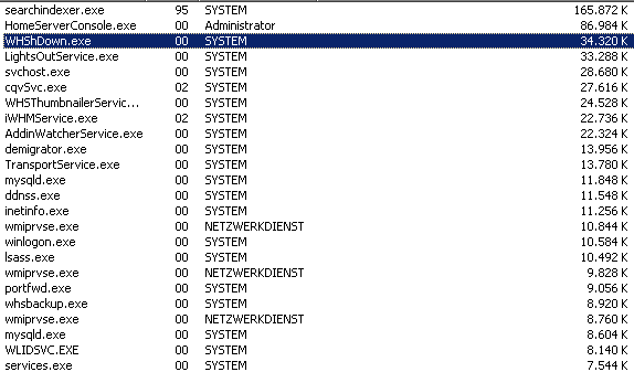

sieht normal aus ... die drei "took too long" weisen auf Last auf dem WHS hin .. hast du dort zusätzliche Softwrae laufen ? Was sagt denn der taskman welcher Prozess am meisten CPU verbraucht ?
Re: Drive Extender - erneut Fehler
Verfasst: 17. Mär 2011, 21:31
von InTimo
Nein, dass sind Ordner mit Homepage BackUps .. sind sehr viele Daten drin (über 30.000) .. und der Verweis geht auf einzelne Dateien ..
CPU Last geht halt wie gehabt beim searchindexer hoch .. sonst eher gering
Verfasst: 17. Mär 2011, 22:12

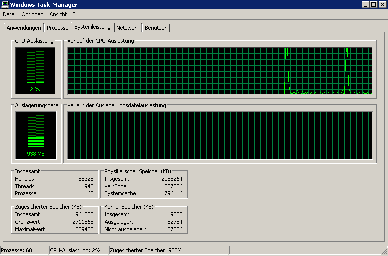

die beiden Screenshots zeigen eigentlich gar nichts ... (bezogen auf die Fragestellung)
dafür musst du zuerst einmal in der Prozesse Darstellung die Spalte CPU-Zeit einschalten und dann dort durch klicken auf die Überschrift danach sortieren, z. B. so ...
took to long hat eigentlich nichts mit der Anzahl der vorhandenen Dateien zu tun ...

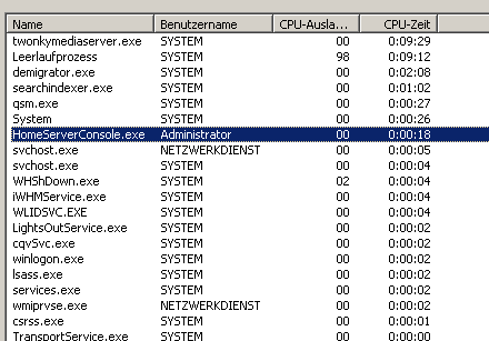

Nobby1805 hat geschrieben:Was sagt denn der taskman welcher Prozess am meisten CPU verbraucht ?
- Also auf die Frage hin habe ich meine Shots gemacht .. und soweit ich weiß, deutet die Speicherauslastung auch auf die größte Nutzung hin. Aber egal .. für heute ist ruhe .. hatte ne besch** Woche bisher und muss ins Bettchen .. morgen geht´s weiter

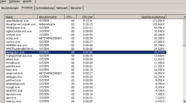

Hallöle .. über RDP Taskmanager aufgerufen - hab keine Option gefunden, wo ich CPU Zeit einschalten kann :(
Verfasst: 18. Mär 2011, 18:59
Ansicht > Spalten auswählen
Verfasst: 18. Mär 2011, 19:39
von InTimo
Danke .. die Option gibt´s nur direkt bei "Prozesse" :( Hatte bisher bei "Systemleistung" Ansicht geschaut .. :?
Verfasst: 18. Mär 2011, 20:07
und wenn du jetzt noch nach der CPU-Zeit sortierst dann kann man sehen ,ob die Zeiten der verschiedenen Prozesse in einem richtigen Verhältnis zueinander stehen
Verfasst: 18. Mär 2011, 21:15
von InTimo
Herje .. welch eine "Geburt" - manchmal ist man selbst zu blöd :(
2011-03-18 21h14_39.png (11.5 KiB) 2412 mal betrachtet
Verfasst: 18. Mär 2011, 21:57
Sieht aber normal aus .. wobei ich unterstelle, dass du den Twonky wirklich benötigst
