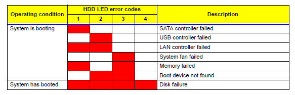

Re: neuer acer h340 geht nicht led 2 und 3 rot
2 und 3 weist auf die Bootplatte hin
- errorcodes.PNG (14.04 KiB) 2672 mal betrachtet
super danke für die grafik, das war der entscheidende hinweiß.
alle 4 einschübe waren nur reingeschoben aber nicht eingeklickt.
Deshalb hat er die hdd nicht erkannt.
Da alle 4 nur reingeschoben waren sahen Sie ja richtig drinn aus .... und das habe ich dann natürlich nicht überprüft.
Aber Acer hätte ruhig mal so ne grafik ins handbuch machen können
Danke also nochmals. scheint nun zu gehen.
