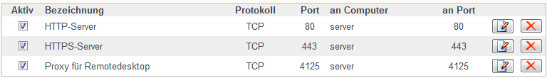

Manuell habe ich folgendes im Router eingestellt:
Nutze ich UPnP, so ändert das an der Fehlermeldung leider nichts.

Re: Domainname einrichten: RPC-Server Fehler 800706ba
Das ist ja OK
