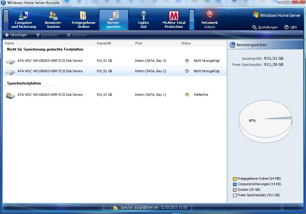

nach einem erfolgreichem Recovery bei meinem H341 fährt dieser zwar wieder normal hoch, leider wird aber nur die Systemfestplatte als Speichermedium erkannt, Die beiden anderen werden mit "magenta" an den LEDs angezeigt und sind nicht zu Sicherungszwecken zu verwenden.
Ich könnte diese via der Konsole zwar hinzufügen, dann werden diese aber Formatiert und das möchte ich natürlich nicht, da dort meine ganzen Daten vorhanden sind!
Hier mal ein Screen der Konsole:
Wie kann ich die 2 Festplatten wieder "normal" einbinden?
Bitte um Hilfe.

Wenn du beim Recovery des Servers die Daten erhalten willst dann müssen die Poolplatten beim Recovery im System verfügbar sein und du must die Option "Wiederherstellen des Servers" auswählen.
Danach kannst du gefüllte Platten nicht dem Pool hinzufügen weil dabei die Platte formatiert wird.
Du kannst jetzt entweder das Recovery wiederholen oder die Daten von Hand (soweit der Platz reicht) in den Pool kopieren ... die Daten findets du auf den beiden Platten im versteckten Verzeichnis /DE/

Danke Nobby für die schnelle Antwort.
Na dann werde ich das noch einmal probieren mit dem erneuten Recovery!
Denn der Platz für ein Kopieren auf die C Platte (Pool) ist natürlich nicht vorhanden!
Melde mich dann noch einmal.

Sei aber vorsichtig und schau genau hin ob er die beiden Platten wirklich richtig einbindet ...
Ein Kopieren müsste bei deiner Konstellation allerdings machbar sein...Inhalt der 2.Platte in den Pool kopieren ... 2.Patte in den Pool aufnehmen ... 3. Platte in den Pool kopieren
Das würde nur dann nicht klappen, wenn beide Platten wirklich zu >95 % gefüllt wären

so jetzt hab ich auch wieder Zeit meine Erfahrungen mitzuteilen, da der WHS jetzt wieder richtig läuft!
Hab die Anleitung von Stappaf (viewtopic.php?f=45&t=12924) zweimal durchgeführt, da es beim ersten mal auch nicht funktioniert hat.
Wie Stappaf schon schreibt braucht man super viel Geduld!
Aber es lohnt sich.
