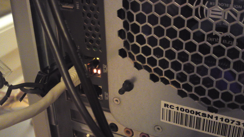

Ja ich weiss es ist ein leidiges Thema, hatte gestern mein WHS aufgesetzt, alles lief eigentlich Ohne Probleme (ausser meine beiden Sata Controller die ich zusätzlich eingebaut hatte)
Jetzt nach der Installation habe ich kein Netzwerk oder Internet, beim LAN Anschluss leuchtet nur ein Orange Lämpchen anstatt Grün.
Die Verbindung kommt über Breitbandmodem direkt zum Dlink Router.
Irgend jemand im Forum weiss sicher was zu tun ist.

Re: Kein Internet bei neuer WHS
Es gibt nicht viele, welche ein Asus Striker Board für einen WHS verwenden.
Was bedeutet den das Orange Lämpchen? Sollte eigentlich im Handbuch stehen.
Meist deutet dies aber eher auf ein Hardwareproblem hin. Hast du mal ein anderes Netzwerkkabel probiert. Alternativ evtl. mal den anderen Netzwerkanschluss. Müssten ja glaube ich 2 vorhanden sein.

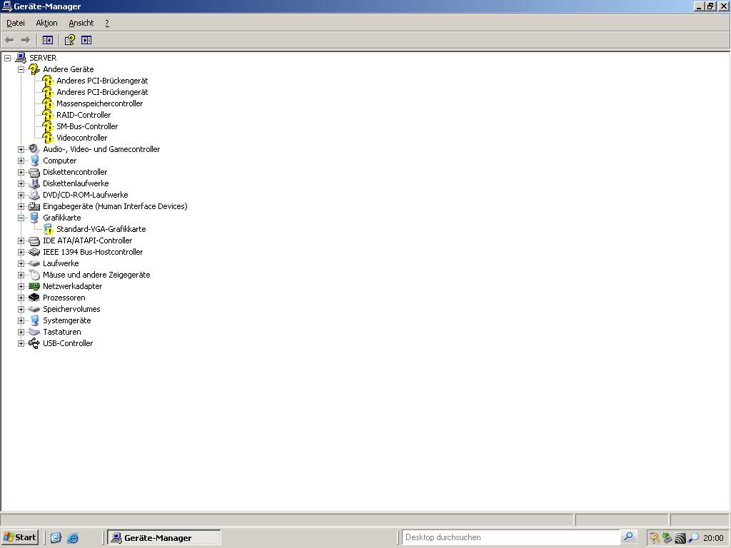

Hi und danke für eine Antwort, ja ich bin glaub die 0.1% die mit einem Striker ein WHS betreibt, hatte gerade nur dieses board herumstehen.
Alles schon probiert, neuer Netzwerkkabel etc. Die idee mit dem Handbuch ist gut.....
Leider finde ich keine Treiber für das board, Vista aufwärts ist kein Problem aber XP ??? finde ich nix.
habe auch keine verbindung zum Netz
Geh doch mal auf folgende Seite (http://support.asus.de/download/downloa ... uage=de-de) und wähle dann:
Produkt: Hauptplatine
Serie: Socket775
Modell: Striker II Formula
Und dann XP. Dann werden alle Treiber angezeigt.
Serie: Socket775

Also im Handbuch steht das Orange 100 mbps bedeutet mit os 32Bit
Was ja dann erst mal kein Fehler sein muss.
Du solltest zuerst mal schauen, dass du alle Treiber (Inkl. Netzwerk) von der ASUS Seite installiert hast.

und welcher Treiber soll ich nehmen, hast du eine Ahnung?

habe ein Treiber gefunden, aber win 2003, der heist "Nvidia Chipset Configuring NVIDIA Networking Drivers with Microsoft RIS" leider ist diese datei ein Sys, wie installiere ich diese? im Geräte Manager ist unter netzwerkadapter nur ein 1394
Ist da keine ausführbare exe dabei?
Alternativ kannst du auch mal bei NVidia direkt schauen. Da ich aber grundsätzlich einen großen Bogen um NVidia mache, kann ich dir da nicht viel weiterhelfen.
