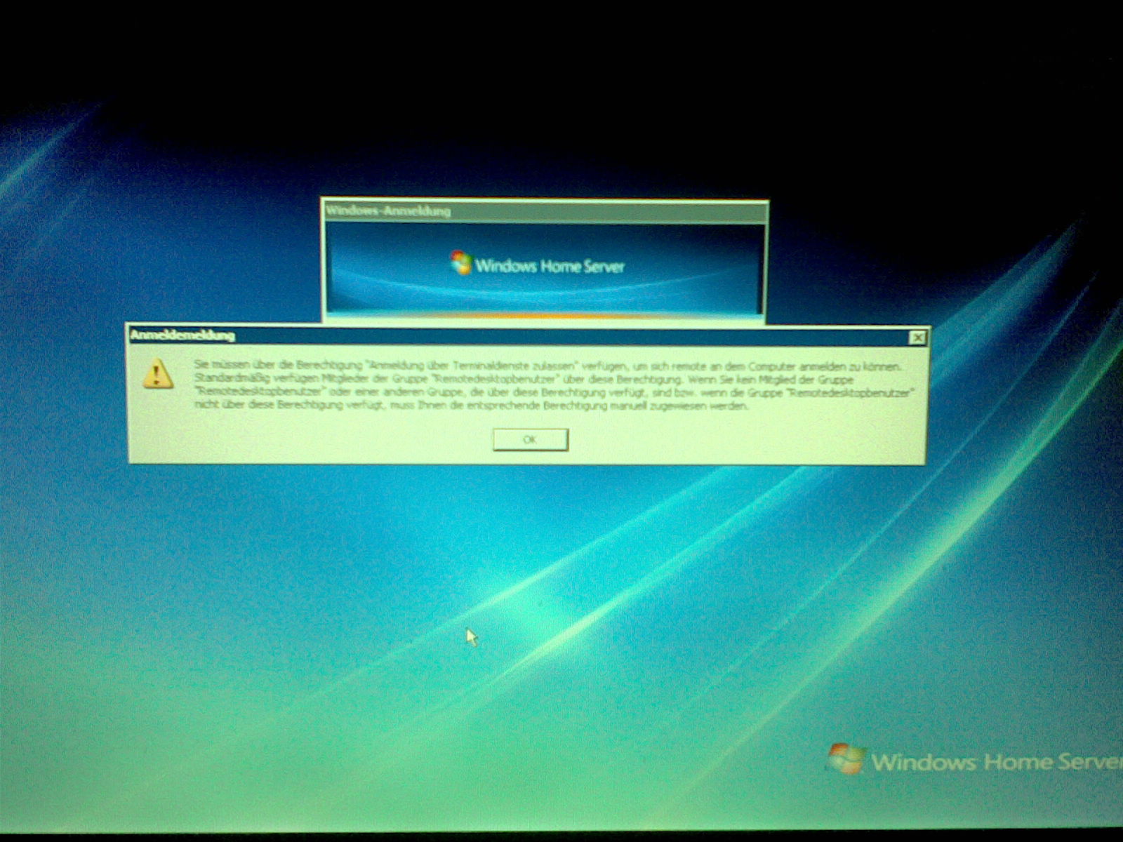

ich versuche schon seit einigen Tagen per Remotedesktopverbindung auf den WHS zuzugreifen, bisher leider ohne Erfolg. (Der Client ist ein XP-Notebook)
Den WHS selbst habe ich seit etwa 3 Wochen, bin also noch ein Greenhorn... ;)
Der Hintergrund ist, dass ich das Tool Lights-Out gerne benützen möchte, damit der Server nicht die ganze Zeit durchläuft. Dazu muß ich aber am Server selbst erstmal die entsprechenden Funktionen freigeben, und dazu bedarf es natürlich den Zugriff auf den WHS.
Ich habe eigentlich alle Einstellungen vorgenommen (Benutzer darf Remote zugreifen, Remotezugriff generell eingerichtet einschließlich Domänenname, zeigt auch Verfügbar an, alle Tests bestanden usw.)
Der Zugriff über die Windows Home Server Konsole klappt, der Zugriff über Verknüpfung freigegeben Ordner ebenso und auch über die Eingabe des Domänenamen ist möglich.
Nur eben nicht über eine Remotedesktopverbindung, um auch endlich auf Betriebssystemebene zu kommen. Bis zum Anmeldebildschirm komme ich, dann kommt die Meldung (siehe Anhang).

Eigentlich benötigst du für LightsOut keinen RDP Zugriff
Mit welchem Usernamen hast du denn versucht dich anzumelkden ... es geht NUR Administrator

grrrrrr... darauf muss man erst mal kommen...
Ok nobby, vielen Dank, das hat natürlich funktioniert!
Boar, wenn ich daran denke, wie lange ich da schon daran herum mache... :?
Für Lights-Out braucht man den RDP nicht, wohl war, aber im Moment kann ich den Server mit LightsOut auch nicht in den Ruhezustand oder sonstige Zustände schicken, außer voller Betrieb und ausschalten. Daher muß ich wohl die Eigenschaften am Server selbst erstmal ändern.
