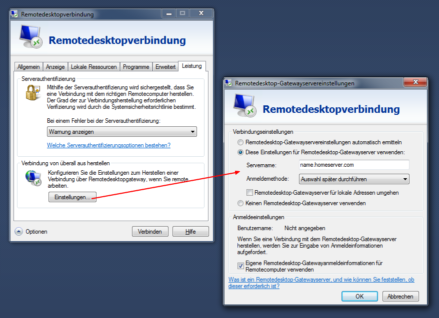

Re: Remotedesktopverbindung von ausserhalb
Beitrag von AliG »
Hi!
Soweit ich informiert bin, verwendet der WHS2011 jetzt den TS Gateway auf Port 443 für alle RDP Verbindungen (auch die von der Webseite ausgehenden).
D.h. man müsste im Windows RDP Client die TS Gateway Adresse eintragen können, in der Registerkarte Leistung:
rdp gateway.png (88.28 KiB) 8216 mal betrachtet
In der Registerkarte Allgemein müsste man dann den Server-Namen bzw. lokale IP eingeben.
Ich kann das ganze leider nicht testen, weil mein Internetprovider den Port 443 blockiert, und man diesen Port beim TS Gateway nicht ändern kann.
