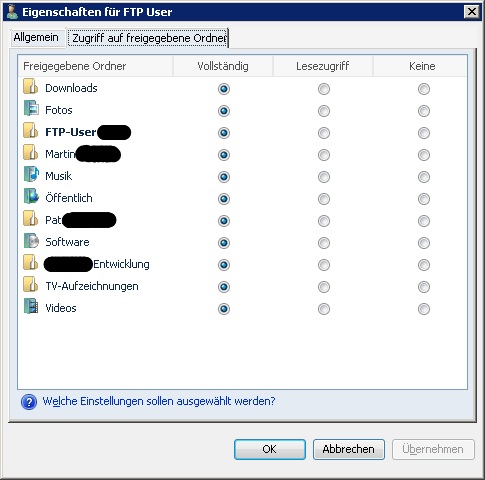

Ich habe auf dem WHS den FTP Dienst nach dieser Vorlage eingerichtet.
http://www.home-server-blog.de/hilfe/ho ... betreiben/
Zuvor hatte ich einen User eingerichtet, dem ich keinen Remotezugriff gestatte, aber alle Ordner freigegeben habe.
Über die Konsole konnte ich mich auch einloggen.
Ich kann aus dem Netzwerk und aus dem Internet auf den FTP-Zugang zugreifen (Habe Port 20 und 21 freigegeben). Aber leider kann ich keinen Ordner öffnen, weil mir angeblich die Freigabe fehlt.
Ich habe dem Benutzer alle Freigaben erteilt und das FTP-Basisverzeichnis D:\Shares angegeben.
Kann mir jemand helfen, die Freigaben richtig zu setzten? Bei Änderung der Freigaben bekomme ich vom WHS die Info, dass die Freigaben erst gültig werden, wenn sich der Benutzer anmeldet. Ich habe also, weil ich den Benutzer nicht in der RemoteGruppe habe, über einen anderen Rechner (ohne Connector) auf den Server zugegriffen, was auch mit den Benutzerdaten des FTP-Users geklappt hat. Ich hatte den Zugriff auf alle Ordner.
Gehe ich dann aber über den FTP-Zugriff, sehe ich die Ordner (kann mich also anmelden) kann abernicht auf die Ordner zugreifen...
Anbei noch zwei (hoffentlich erklärende) Bilder...

- FreigegebeneOrdner.jpg (57.18 KiB) 3811 mal betrachtet

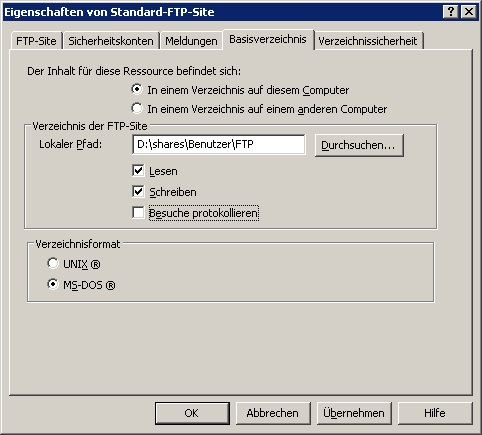

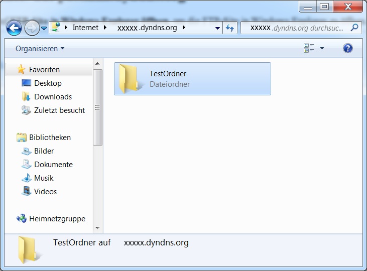

Ich habe es mal ausprobiert und habe "D:\SHares/Benutzer/FTP" freigegeben. Das ist der persöhnliche Ordner des Benutzers. In diesem habe ich einen TestOrdner angelegt und in diesem ist ein Foto gespeichert.
Das klappt, wie unten an den Bildern erkennbar. ABer ich wollte auch die Möglichkeit haben, andere Ordner aus der Freigabe per FTP anzusprechen. Woran kann das liegen, bzw. was muss ich anders machen?
Vielen Dank für die Unterstützung

- Einstellungen Basisverzeichnis
- Basisverzeichnis.jpg (55.78 KiB) 3751 mal betrachtet
- Zugriff auf FTP-Server
- FTP-Zugriff.jpg (74.56 KiB) 3751 mal betrachtet

Die Berechtigungen für die Ordner unter D:\Shares\ werden durch den WHS verwaltet.
Die kannst du einstellen wie du willst die werden immer wieder zurückgesetzt.
Ich weiß nicht ob du d:\Shares\selbst freigeben kannst - ich denke eher nicht. Deswegen funktioniert es wohl auch nicht.
Wenn der benutzte FTP-User im WHS angelegt ist sollte er auf alle Verzeichnisse zugreifen können die du in der WHS-Konsole für diesen Benutzer freigegeben hast.
Ansacheinend kannst du aber nicht d:\Shares\ als Homeverzeichnis über FTP angeben.
Du musst also eines der Unterverzeichnisse angeben.
Dann kann der User aber über FTP nicht direkt in die anderen Freigaben wechseln.
Bei Filezilla (welchen ich benutze) kann ich Links zu anderen Pfaden anlegen.
Damit kann der User dann auf diese Zugreifen.
Für ihn sehen die Links dann aus wie weitere Unterverzeichnisse.
Keine Ahnung wie man sowas im IIS einrichtet.....
