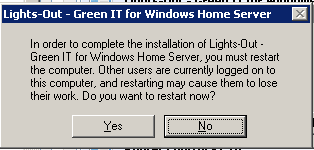

Vorschlag ... statt Computer besser Home Server ... seit meine Frau statt Abmelden immer Benutzer wechseln verwendet bin ich da vorsichtiger geworden :)
Gruß Norbert
PS ist es richtig und gewollt, dass bei der Installation im Fenster nur der Progressbalken aber kein Text steht ?
Re: Installation Beta 1.5.0
Hattest du die alte Version nicht deinstalliert? Die Meldung kommt vom System.
Nein hatte ich nicht ... OK, habe Verstanden ;)

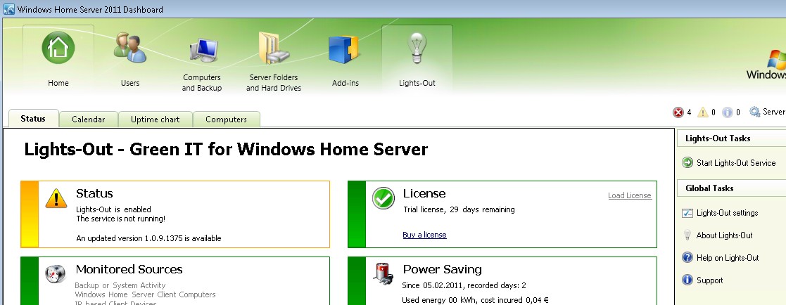

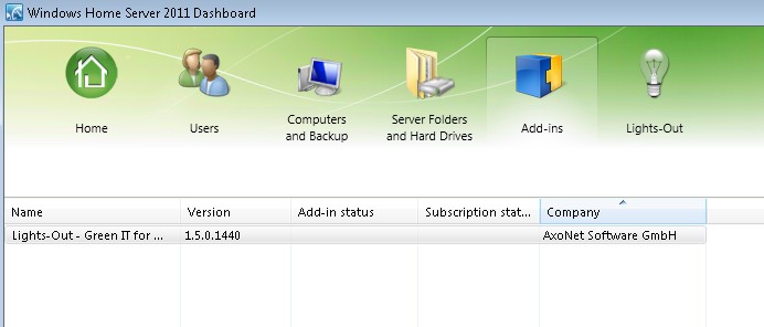

habe auch gerade die Beta 1.5.0 unter WHS 2011 instaliert.
Leider ist wohl noch irgendwie ein rest der vorherigen Installation von LigsOut übrig geblieben.
Deshalb zeigt er mir unter LightsOut Status "The service is not running" an, allerdings noch für die vorherige Version
Habe dann versucht die Version 1.5.0 noch zu deinstallieren, geht aber leider nicht.
Kann man die Reste ggf. irgendwie noch von Hand entfernen? oder hast Du noch einen anderen Tipp?
Dank im voraus
becker
Versuch mal die alte Version über Systemsteuerung->Programme zu deinstallieren.
becker
Beiträge: 20
Registriert: 5. Jul 2008, 16:19
Beitrag von becker »
Deinstallation über Systemstreuerung ging auch nicht, habe jetzt ein altes Backup zurück gespielt, jetzt läuft es wieder.

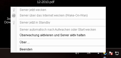

Eine Frage noch zu dem Ligsout auf dem Client Computer. Läuft prinzipjell auch bei mir, aufwecken geht auch, auch von der Server wechselt in Hybernate mode wird dieses angezeigt. Was nich geht ist den Server in Standby zu schalten, siehe Bild, oder habe ich dort einen Denkfehler drin.
becker
Das muss am Server zuerst aktiviert werden (Kindersicherung!): http://www.axonet.de/whs/webhelp/de/00014.htm

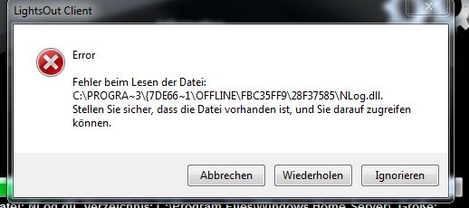

habe auf zwei Clients den neuen Lights out Dienst einwandfrei installiert bekommem, nur leider auf dem dritten Client nicht.
Habe dann die Software über die Systemsteuerung -Programme - ( auf dem Client ) den Lights out Dienst deinstalliert.
Leider bricht die Installation danach noch immer ab, Fehlermeldung im Dateianhang.
Auf den Clients läuft Windows 7 Prof 64 bit.
Welche Möglichkeiten habe ich noch ??
Danke und Grüße
Lars
Nach c:\programdata wechseln. Schau mal alle Verzeichnisse durch, die mit { beginnen und } enden. Wenn dort LightsOut Dateien auftauchen oder nur ein leerer Ordner OFFLINE drin ist, dann dieses Verzeichnis löschen.

danke für die schnelle Hilfe.
Hat alles geklappt ! Fehler behoben.
