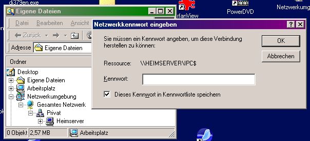

an meinem Netzwerk hängt ein Rechner mit dem Betriebssystem Millennium.
Ich würde mich gerne von diesem ME-Rechner über den Explorer -> Netzwerkumgebung auf meinen WHS verbinden.
In der Netzwerkumgebubng sehe ich meinen WHS aber wenn ich mich verbinden will, verlangt er von mir ein Passwort für \\servername\IPC$
Mit dem WHS Administrator Passwort geht es nicht.
Welches will der von mir ?
Zum besseren Verständnis hab ich ein Bild angehängt.
Kann mir hier jemand weiterhelfen?
Vielen Dank und ein schönes WE

- passw.jpg (37.9 KiB) 1209 mal betrachtet

Er will das Passwort des Users, mit dem Du auf dem ME Rechner arbeitest. Diesen musst Du auf dem WHS ebenfalls einrichten.
Oder ggf. einen passenden User unter ME anlegen (Einstellungen->Systemsteuerung->Benutzer)

Hallo nochmal,
Danke für die schnelle Antwort.
so funktioniert´s
(da hätt ich doch selber auch drauf kommen können
