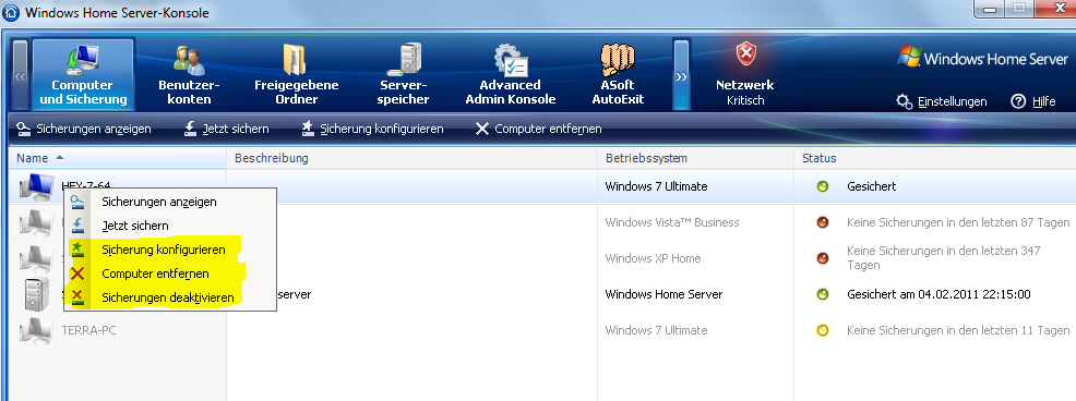

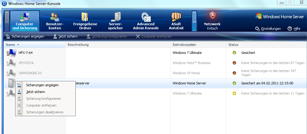

die fehlenden Funktionen bei der Serversicherung im gegensatz zur Clientsicherung -> siehe Bilder
Re: Sicherung des Heimservers auf USB / ESATA
Diese Funktionen gibt es bei der Serversicherung auch nicht ... da kann nichts konfiguriert oder deaktiviert werden und was willst du entfernen ?

Nobby1805 hat geschrieben:Diese Funktionen gibt es bei der Serversicherung auch nicht ... da kann nichts konfiguriert oder deaktiviert werden und was willst du entfernen ?
ANTWORT
Den Server inklusive Sicherung möchte ich entfernen (wie eben ein client auch) - das ist nicht möglich

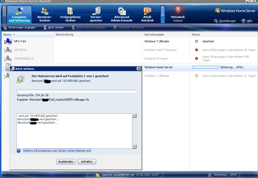

ich teste gerade wieder - momentan bleibt er bei einer 31Gb *.tib datei hängen (imagedatei) sie ist auf explorerebene gesehn komplett auf der externen Platte - die sicherungsanzeige bleibt dort aber stehen
ich lass ihn mal und schau mal wann er abbricht oder was passiert

so schaut es nun seid etwa einer stunde aus - die datei ist bereits auf der externen hdd (ESATA)
mal sehen wann und ob es weitergeht
- sicherung.PNG (178.12 KiB) 2791 mal betrachtet
Nein, das ist von MS nicht vorgesehen ...Ipactive hat geschrieben:ANTWORTNobby1805 hat geschrieben:Diese Funktionen gibt es bei der Serversicherung auch nicht ... da kann nichts konfiguriert oder deaktiviert werden und was willst du entfernen ?
1 Stunde für 31 GB ist nicht normal ... hat die Platte evt. ein Problem ?Ipactive hat geschrieben:so schaut es nun seid etwa einer stunde aus - die datei ist bereits auf der externen hdd (ESATA)
PS die Größe ist kein Grundsatzproblem .. meine größte Datei ist 44 GB groß
