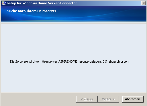

Start mit Recovery - auf einem frischen XP-Rechner dann die Serverrecovery-CD rein und das Recovery gestartet (Werksherstellung), soweit alles gut.... Systemwiederherstellung läuft durch, dann wird über die Recovery-Methode der Server neu gestartet, und die Recovery-Routine findet auch den Server.
Aber dann: Es kommt noch "Die Software wird vom Heimserver ASPIREHOME heruntergeladen, 0% abgeschlossen"

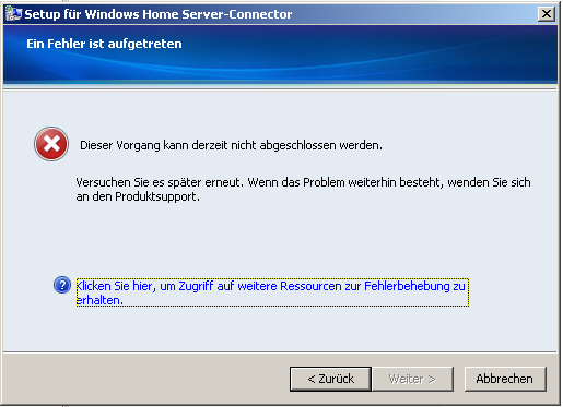

ca. 5 Sekunden später kommt dann folgende Meldung:
"Der Vorgang kann derzeit nicht abgeschlossen werden."
Ab hier komme ich nicht weiter, da ich ja den VGA-Adapter dran habe kann ich auf den Server, er ist normal ohne Kennwort hochgefahren, die WHS Dienste sind aber nicht gestartet, und die Platten sind leer (nur die Sys-Partition ist vorhanden)

Aus meiner Sicht liegt das Problem auf deinem Client
War/ist dort ein Connector installiert ? Ist der definitiv vollständig deinstalliert ? Auch die Registry Reste ?
Läuft eine lokale Firewall auf dem Client ?

zwar der Rechner, der das Recovery und den fehler ausgelöst hatte auch ein frischer XP-Rechner, jetzt habe ich es auf einen anderen probier, da ging es plötzlich.... sehr sehr sehr merkwürdig..... als user sage ich mal, alles sehr sehr sehr buggy.... und wenn ich mir die Threads im Forum durchlese, scheinen die User vom H340 auch als Beta-ester zu fungieren....
