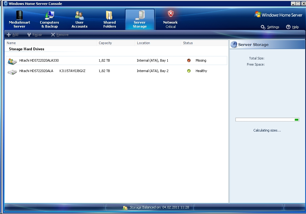

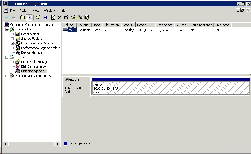

irgendwie ist bei meinem Home Server der Wurm drin. Er wurde frisch aufgesetzt, ist eine Woche gelaufen, und jetzt meint er keine Systemfestplatte mehr zu haben.
Das System läuft aber, Laufwerk C: und D: sind da, nur die Festplatte wird in der Datenträgerverwaltung und in der WHS Console nicht angezeigt (siehe Screenshots)
Der Server ist ein MEdiasmart EX-485 mit 2x2TB Hitachi platten.
Ich habe nichts geclont, irgendwas installiert, oder Laufwerksschächte gewechselt. Der Server ist ziemlich nackt, nur ein Office 2010 und alle Daten sind drauf.
Alle Updates wurden auch installiert.
Hat jemand ne Idee?

- WHSConsole.jpg (225.92 KiB) 1913 mal betrachtet
- DiskManagement.jpg (182.6 KiB) 1913 mal betrachtet

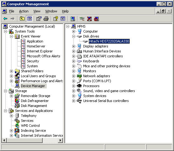

Ganz interessant ist noch, dass ich im Geräte Manager nur die Startplatte sehe, aber die Datenplatte nicht angezeigt wird.
Also genau umgekehrt zur WHS Console
