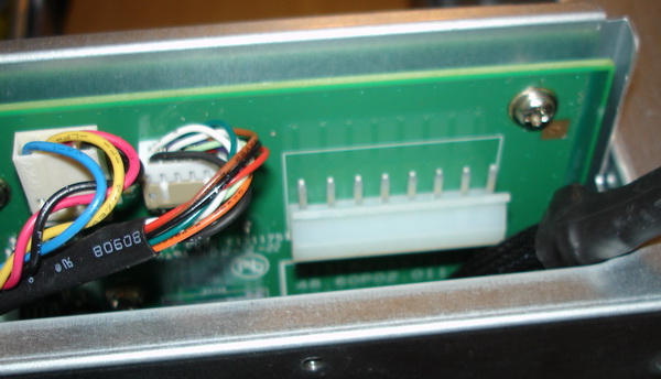

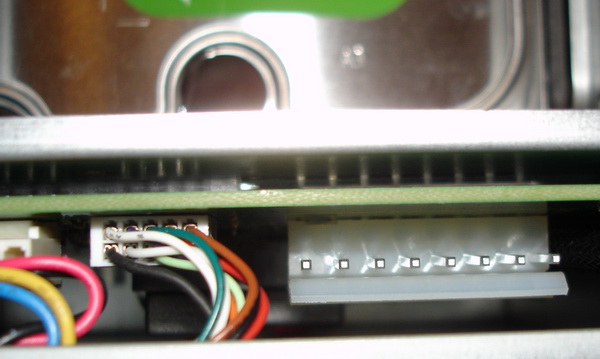

da mein Standardnetzteil meines H340 eindeutig zu laut geworden ist, möchte ich auf ein PICO-PSU Netzteil umrüsten.
Für den CPU-Stromanschluss gibt es Adapter, nur der HDD Stromstecker sieht für meine Augen komisch aus (siehe Anhang) ;)
Es ist ja kein normaler Satastecker?!
Gibt es dafür Adapter oder wie kann ich dieses Problem lösen?
Wäre um Hilfe sehr dankbar! :mrgreen:
Gruß bensch

Kannst du ein Foto von der anderen Seite des Steckers machen, also dort, wo die Kabel eingeführt sind?
Ich hab da so einen leisen Verdacht...
Roland

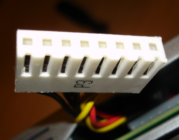

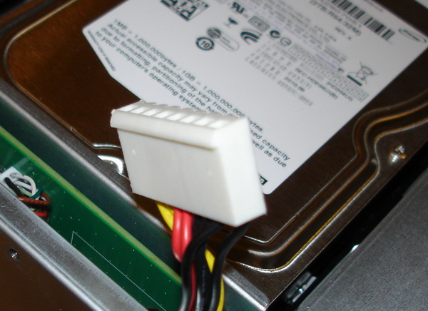

hab gerade nochmal geschaut. Das kabel mit dem Stecker ist eindeutig das Stromkabel (es kommt vom Netzteil)
Hab noch 2 Bilder vom Gegenstecker gemacht:
Gibt es keinen der schonmal ein anderes Netzteil eingebaut hat?!

Ich meinte zwar schon den in den ersten beiden Bildern abgebildeten Stecker von der anderen Seite und nicht das Gegenstück, aber egal.
Schau dir einmal den Stecker im Vergleich zu einem AT-Netzteil (nicht ATX!) an, z.B. hier auf Wikipedia im Kapitel AT-Format den Stecker P8.
Wenn die Kabelfarben überein passen, könntest (!) du vielleicht noch bei Conrad & Co mit einem Adapter Glück haben, sonst bleibt nur der Weg über Flohmärkte, Wertstoffhöfe oder die virtuelle Müllhalde namens E...!
Ja, sicher bekommt man auch die Stecker, Steckkontakte und dazupassende Crimpzange, aber in welcher Stückzahl und zu welchem Preis...
Roland
Re: H340 HDD Stromsteckerfrage
Verfasst: 7. Feb 2011, 22:56
Ich wäre da sehr vorsichtig ... es handelt sich (wenn es der Stecker aus meiner Abbildung ist) um die Versorgung der Backplane, die dann wieder indirekt die Platten und was noch ? versorgt
