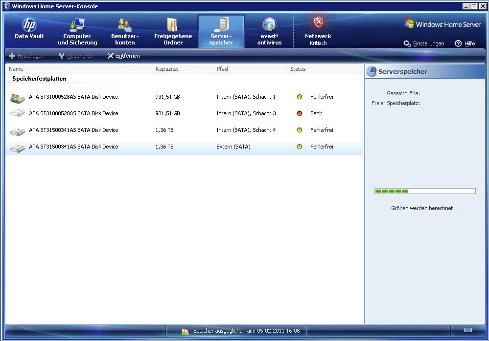

Seit Dezember 2010 betreibe ich nun einen HP Data Vault X315 bei Media Markt gekauft mit insgesamt mit 5TB Festplattenspeicher.
Bis vor ein paar Tagen lief alles normal. Nun habe ich folgendes Problem. Die Überwachung des WHS signalisierte: "Netzwerkstatus kritisch". Ein Blick auf den Server zeigt mir dass 1 Festplatte Schacht 3 "Fehlt" und 1 Festplatte nun nicht mehr unter: "Pfad Intern Schacht 2" aufgelistet ist sonder unter "Pfad Extern (SATA)" steht. Ich habe am System nichts verändert.
Meine Freigaben sind grösstenteils nicht mehr verwendbar "Fehler (Integrität überprüfen)" und das Allerschlimmste sind meine digitalen Fotos scheinen kaputt zu sein. Ich sehe sie im Explorer aber ich kann keine einzige davon öffnen. Hierbei handelt es sich tragischerweise um ALLE Fotos die ich seit 2002 gemacht habe. Von der Geburt meiner Kinder, Taufe, Kommunion, Urlaube, Schule, u.s.w. alles weg. Die Bilder standen vorher auf externen Laufwerke und aus Angst sie zu verlieren habe ich mir den X315 gekauft um sie sicher unterzubringen. Ich könnte heulen.
Eine Hotline bei HP habe ich bis jetzt nicht gefunden weil das Produkt X315 bei HP zu keinem brauchbaren link führt. HP kennt keinen Data Vault X315 !
Wer kann mir weiter helfen mit wertvollen Tipps oder vielleicht ein link wo Ihr vielleicht Hilfe bekommen habt.
Wieso kann ich die Dateien sehen aber nicht öffnen ?
Wieso ist die eine Festplatte jetzt als externe Festplatte angemeldet?
Handelt es sich eventuell um einen Hardwarefehler des HP und die Daten sind vielleicht gar nicht verloren ?
Bitte dringend um Hilfe, bin am Verzweifeln.
Vielen Dank im Voraus für jeden Hinweis.

danach können wir gerne versuchen den WHS wieder zum Laufen zu bringen .. die Aussagen in deinem Screenshot widersprechen sich .. ich habe ein Tool mit dem genauer hinschauen kann

Re: Ich brauche bitte dringend Hilfe.
die letzte Platte wird als Extern bezeichnet ... hat aber das Symbol einer Internen

Nobby1805 hat geschrieben:die letzte Platte wird als Extern bezeichnet ... hat aber das Symbol einer Internen
Danke, Nobby1805
Es sind solche Informationen von Anwendern die ich suche. Das sieht doch eher nach einem Defekt an der HP Hardware aus.
Big_Daddy hat geschrieben:
Ich vermute eher ein umgekipptes Bit in der Konfiguration ...
aber rette jetzt erst einmal in Ruhe deine Daten
