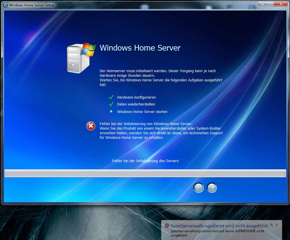

Leider hat es nicht geklappt. Systemwiederherstellung wurde durchgeführt aber Fehler bei der Initialisierung. Alle 4 Festplatten und das i leuchten lila. Hat noch jemand einen Tip für mich ohne Daten zu verlieren?
Danke im voraus
rocky
