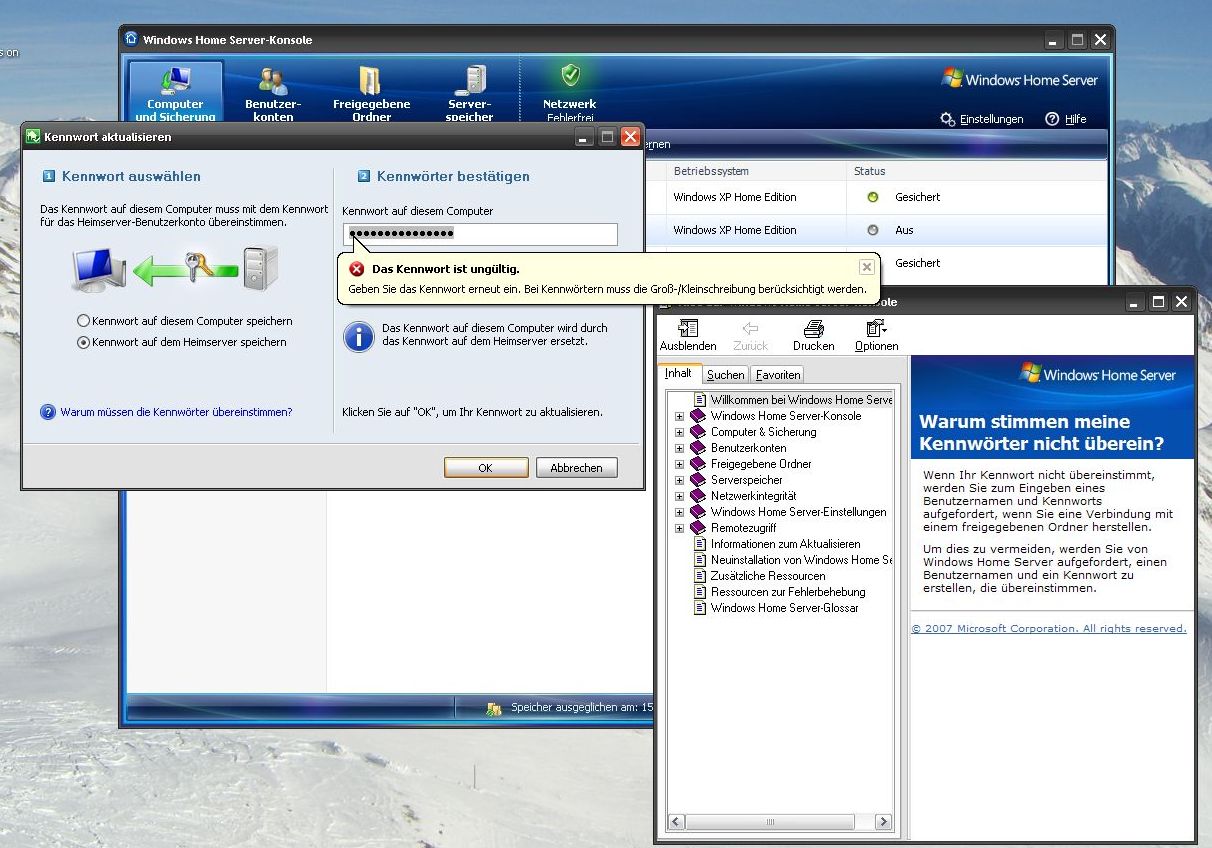

Hallo, ich habe auch dieses Fehlermeldung "WHS erkennt das Kennwort nicht".
Habe mir unter alles durchgelesen, habe aber keine Lösung für mich erkennen können.
Als erstes hier mal der eigentlicher Fehler als Bild
Fehlermeldung 1.jpg (26.93 KiB) 5845 mal betrachtet

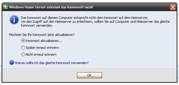

Wenn ich klicke und ich das Kennwort eingebe welche ich bei der Installation eingegeben habe kommt Folgendes
Ich überhaupt nicht welches Kennwort mein WHS da meint und wo ich diese ändern kann.

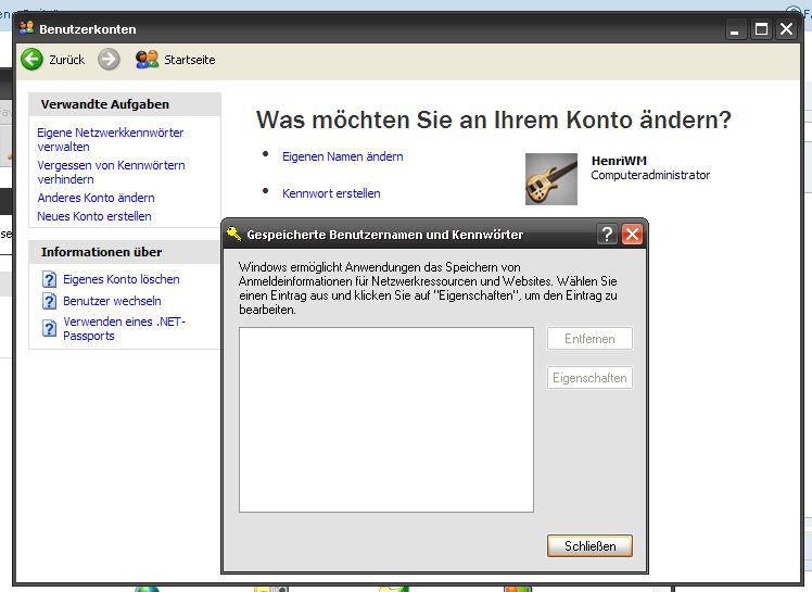

Ich habe gelesen das ich alles unter Systemsteurung/Benutzerkonten/"Name"/"Gespeicherte Benutzernamen und Kennwörter" löschen soll.
Ich habe festgestellt das da gar nicht drin steht. Kann auch nichts hinzufügen. Siehe Bild
Netzwerkennwörter Laptop.jpg (56.01 KiB) 5845 mal betrachtet

Re: Fehlermeldung "WHS erkennt das Kennwort nicht"
Beitrag von TVVista »
hatte ähnliches Problem schon einmal lies bitte diesen Thread: viewtopic.php?f=29&t=583&st=0&sk=t&sd=a&hilit=kennwort
Bitte achte darauf das der Benutzeraccont auf dem WHS über den selben Anmeldnamen u. das selbe Kennwort des Client verfügt.
Das vergebene WHS-Kennwort bei der Installation des BS WHS, ist nicht mit der Kennwortvergabe auf dem Benutzerkonto des WHS und dem bestehenden auf dem Client zu verwechseln.
Das WHS Kennwort wird zum Einloggen auf dem WHS benötigt.

Der Name des Computers (Clients) ist nicht entscheidend, jedoch der Anmeldename.
Der Anmeldname auf dem PC (Client) z.B. Henrik muss du auch bei der Einrichtung des Benutzerkontos auf dem WHS angeben.
Wenn Du keinen Anmeldenamen vergeben hast, weil du z.B. den PC immer als Administrator hochfährst schau Dir die Benutzerkonten an (Systemsteuerung).
Du brauchst in jedem Fall jetzt immer einen Anmeldnamen u. ein Kennwort sonst funzt die Verbindung zwischen PC (Client) und WHS nicht.
Der Anmeldename und das Kennwort des PC´s und das eingerichtete Benutzerkonto auf dem WHS müssen identisch sein.
