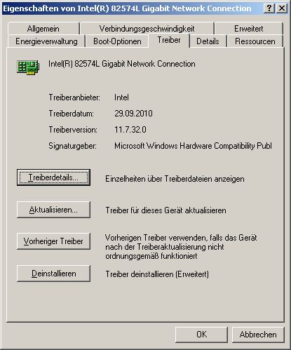

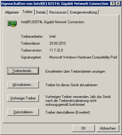

Zu meinem Server siehe Signatur. Treiber für Grafik (GMA 3150) und Lan sind die neuesten XP-Treiber von der Intel-Homepage.
Im Geräte-Manager wird auch beides korrekt angezeigt (wobei die Grafik 2 mal den identischen Eintrag hat).

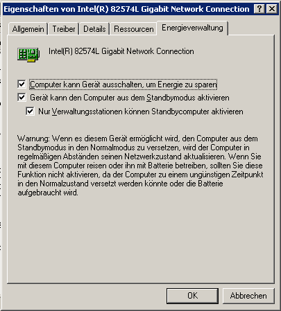

In der Energieverwaltung des Lan-Chips sind alle 3 Optionen angewählt.

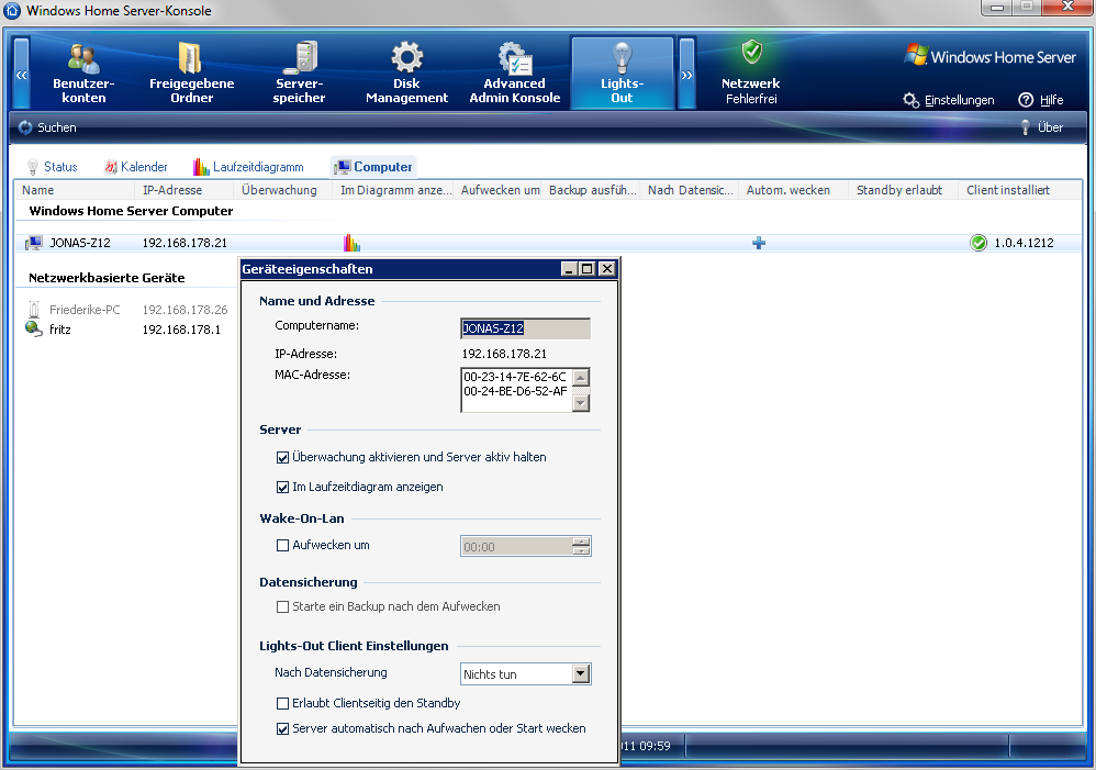

Die Einstellung steht auf Standby nach 5 Minuten. Am Client ist Überwachen und Aktiv halten aktiviert, doch trotzdem löst nach 5 Minuten der Standby aus.
Wird der Client auf der Computerseite in Lights-Out als aktiv angezeigt (also blau und nicht grau)? Ist das WHS Connectorsymbol am Client grün? Poste mal bitte einen Screenshot.

Lan Treiber ist folgender: http://downloadcenter.intel.com/Detail_ ... 2&lang=deu (neuester Intel-Treiber für Server 2003)

Stell in den LightsOut EInstellungen mal unter Standardaktion mal "nichts tun" ein statt Standby, so bleibt der Server mal aktiv bis du den Fehler gefunden hast.
hier 2 Screenshots von meiner Treiberversion und den Energieeinstellungen

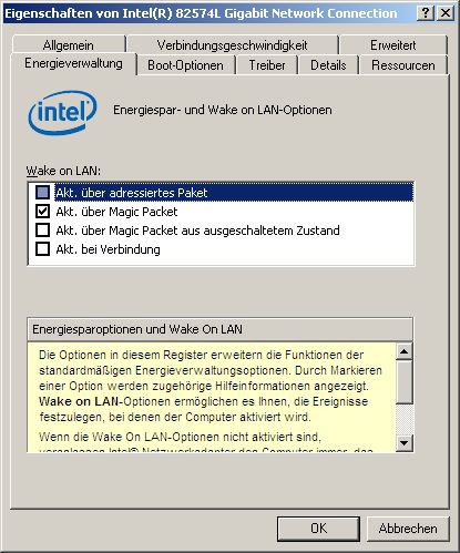

Ich hab zwar die gleiche Treiberversion, aber mir Fehlen die ganzen Einstellungen, die du hast o_O
LAN Energie.PNG (15.71 KiB) 2313 mal betrachtet

ich lad meine Treiberdatei die ich von Intel habe (und nicht mehr online finde) gerade hoch und schick dir den Link per PN! Hast du dir schon mal die Temperaturen von der CPU angesehen? Ich hab 2 60mm Lüfter in das CHenbro zusätzlich installiert und per Zalman Lüfterregelung heruntergedrosselt damits leise bleibt, komme so auf 44C.
PS: bei der Treiberinstallation kann man zusätzliche Features (VLAN usw...) mitinstallieren, das hab ich abgewählt und normal installiert. Aber vor der Neuinstallation die alten Treiber über Systemsteuerung-> Software deinstallieren und neu starten, erst dann die PROWin32.exe die ich dir hochlade installieren... sollte dann klappen, hatte ja GENAU die gleichen Probleme wie du!!

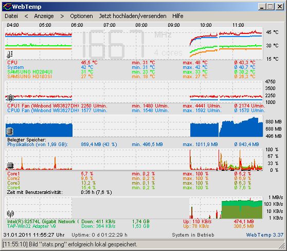

Ich hab einen 60mm Lüfter installiert. Womit liest man denn beim WHS die CPU Temperatur aus? CoreTemp, Everest? Das sind die einzigen Programme, die ich noch aus der Core2Duo Zeit kenne.

Ich verwende Webtemp im Zusammenspiel mit Speedfan, Everest hatte ich auch am Laufen doch was das Supermicro angeht bringt Speedfan mehr Sensoren zum Vorschein!
http://www.webtemp.org und http://www.almico.com/speedfan.php
hier ein Screenshot:
Webtemp
Webtemp

CPU Temperatur ist bei mir auch um die 44°C.

Die Version, die du hochgeladen ist ist exakt (Name, Größe, Versinsnummer) die Gleiche, die ich auch von der Intel Seite habe.
Bei den Installationsoptionen habe ich auch immer Intel PRO Set aktiviert. Am Ende der Installation wird auch gesagt, dass ich jetzt in den Eigenschaften der LAN Karte nun die Erweiterten Optionen nutzten kann. Doch immer wieder das gleiche Bild bei mir...
LAN Energie.PNG (15.71 KiB) 2302 mal betrachtet

Dass mein Cliet den Server nicht aktiv hält, bleibt aber.
Laut deinem Screenshot hast du nur die Anzeige im Diagramm, nicht aber die Überwachung aktiviert! Dann kann es nicht gehen.

Aber der Haken bei Überwachung Aktiviren und Server aktiv halten ist doch gesetzt. ?

Re: Lights out macht was es will, bzw nicht was ich will ;)
aber komischerweise nicht in der Übersicht zu sehen. Vergleich mal hier: http://www.axonet.de/whs/webhelp/de/00009.htm
