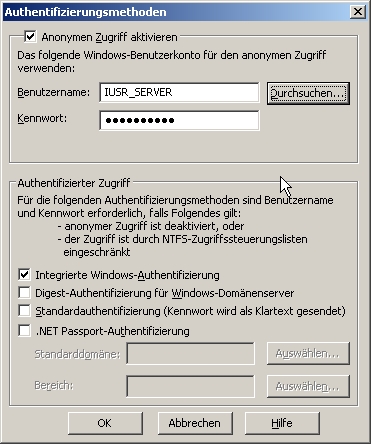

Unter IP Einschränkung steht nix drin. In Authentifizierungsmethode habe ich die Option Integrierte Windows-Authentifizierung aktiviert und jetzt wird mir die Website mit durchsuchen angezeigt. Im Client kann ich die Website anzeigen wenn ich mich mit dem Client Benutzer und Passwort anmelde. Nur die Installation des Connectors scheitert. Keine Verbindung. irgendwas scheint noch gesperrt zu sein.
- Authentifizierung.jpg (114.51 KiB) 5257 mal betrachtet

Re: Keine Verbindung zu Connector und WHS Website
Bei mir ist der Haken auch nicht gestzt (so soll es auch sein) ...
Wird denn im 3. Punkt (Sichere Kommunikation) ein richtiges, gültiges Zertifikat angezeigt ?
PS genau hier hat MS wohl im UR2 etwas verbessern wollen ...
