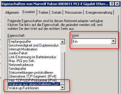

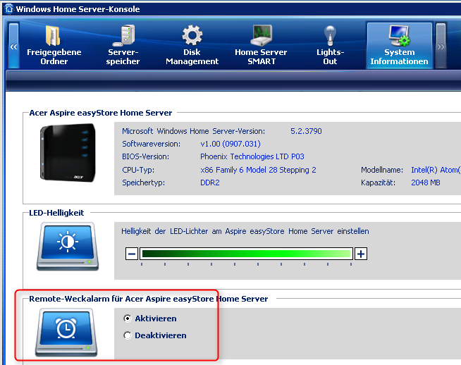

Schau mal nach den Einstellungen im Gerätemanager (per Remote Desktop) und der Konsole:
Re: Nach UR2 Update bitte den Server nochmals neu starten
Verfasst: 1. Feb 2011, 12:05
von mckinne
Perfekt, danke für die schnelle Antwort.
Es lag an der Remote Weckfunktion. War tatsächlich ausgeschaltet.
Schönen Gruss in den wilden Süden
McKinne
