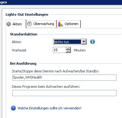

von KSteinwachs
trotz mehrfachem Neustart klappt das automat. Herunterfahren (was vor dem Update problemlos lief) nicht mehr. Ich habe festgestellt, dass in den Homeserver-Einstellungen im Bereich "LightsOut" unter dem Bereich "Aktion" immer "Nichts tun" ausgewählt ist. Wenn ich das in "Standby" ändere und mit "Übernehmen" oder "OK" bestätige, ist nach erneutem Aufruf wieder die Option "Nichts tun" aktiviert - klar, dass sich die Kiste dann nicht herunterfährt
Hat jemand eine Rat?
Ach ja, wenn ich mit der Maus über das blaue "i" fahre, heißt es da "Ruhezustand: auf ihrem System nicht unterstützt" !?!

Frage: Was passiert wenn du zuerst auf Übernehmen klickst? Und dann auf OK?

Zu Deiner Frage: es passiert nichts anderes als wenn ich direkt auf OK klicke. "Standby" ist ausgewählt, beim Beenden und Neustart der Konsole steht in der Dropdownliste entweder "Nichts tun" oder es wird ein leeres Feld angezeigt. Immer kombiniert mit dem blauen i-Symbol (Ruhezustand: auf ihrem System nicht unterstützt)
