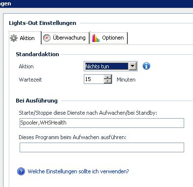

trotz mehrfachem Neustart klappt das automat. Herunterfahren (was vor dem Update problemlos lief) nicht mehr. Ich habe festgestellt, dass in den Homeserver-Einstellungen im Bereich "LightsOut" unter dem Bereich "Aktion" immer "Nichts tun" ausgewählt ist. Wenn ich das in "Standby" ändere und mit "Übernehmen" oder "OK" bestätige, ist nach erneutem Aufruf wieder die Option "Nichts tun" aktiviert - klar, dass sich die Kiste dann nicht herunterfährt
Hat jemand eine Rat?
Ach ja, wenn ich mit der Maus über das blaue "i" fahre, heißt es da "Ruhezustand: auf ihrem System nicht unterstützt" !?!

Re: LightsOut seit heutigem Update RollUp
Du hast die 1.0.4 im Einsatz? Muss ich morgen im Büro auf meinem Acer ausprobieren.
Schick mir mal bitte alle (!) Logfiles, siehe viewtopic.php?f=37&t=8160 an support at axonet punkt de.
Frage: Was passiert wenn du zuerst auf Übernehmen klickst? Und dann auf OK?
Frage an Mitleser mit H340: Tritt das bei irgend jemand anderem auch auf?

Mail mit den Logs ist unterwegs.
Zu Deiner Frage: es passiert nichts anderes als wenn ich direkt auf OK klicke. "Standby" ist ausgewählt, beim Beenden und Neustart der Konsole steht in der Dropdownliste entweder "Nichts tun" oder es wird ein leeres Feld angezeigt. Immer kombiniert mit dem blauen i-Symbol (Ruhezustand: auf ihrem System nicht unterstützt)
Hast du eventuell ein Plug-In für die Squeezebox laufen, das die Aktion immer zurücksetzte?

DAs einzige Plugin ist "LightsOut Integration" V. 02 (welches allerdings bislang (soll heißen: bis zu meinem Problemchen hier) seine Dienst tadellos verrichtete). Soll ich das mal rausnehmen?
Ja bitte.
