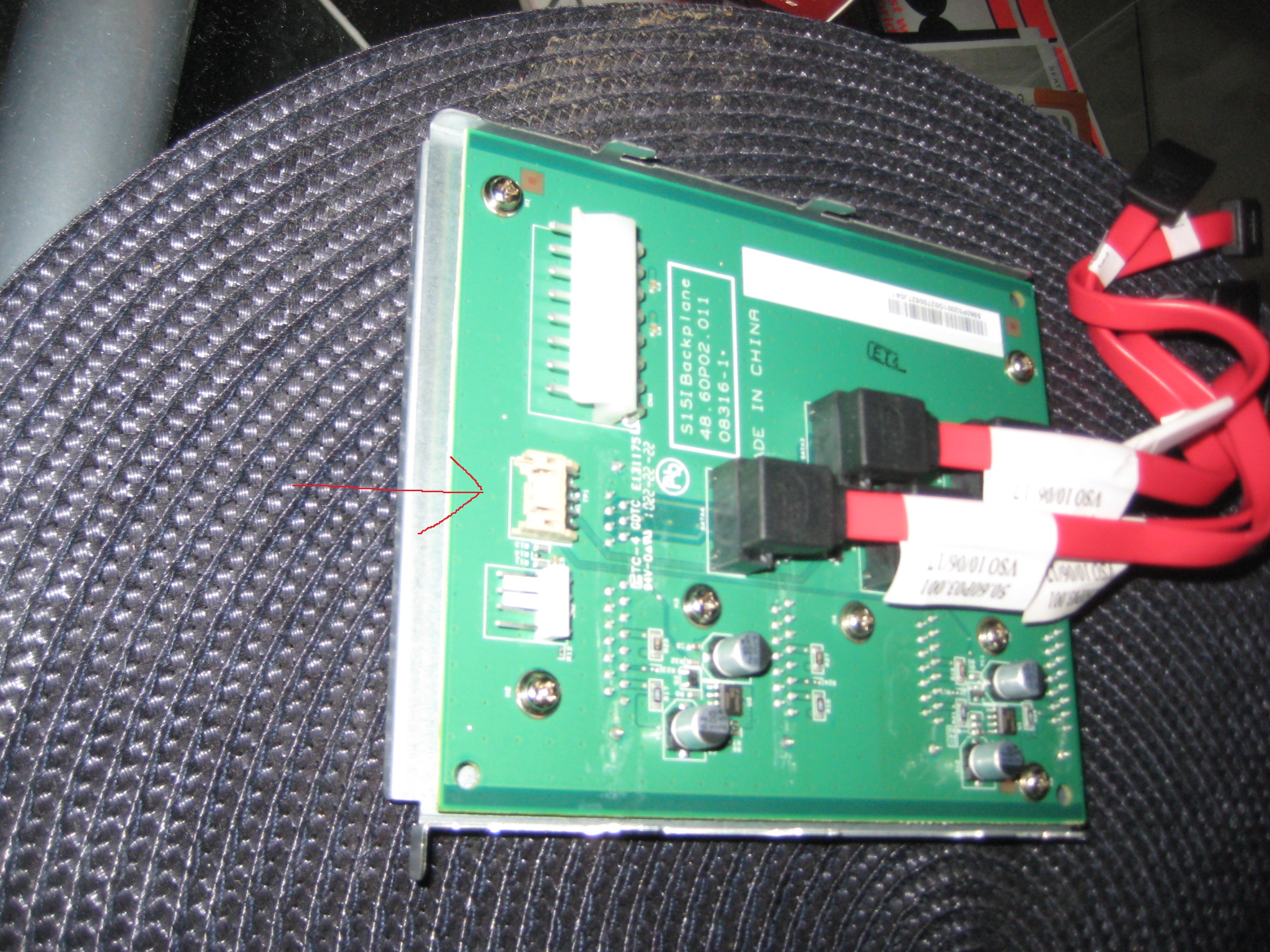

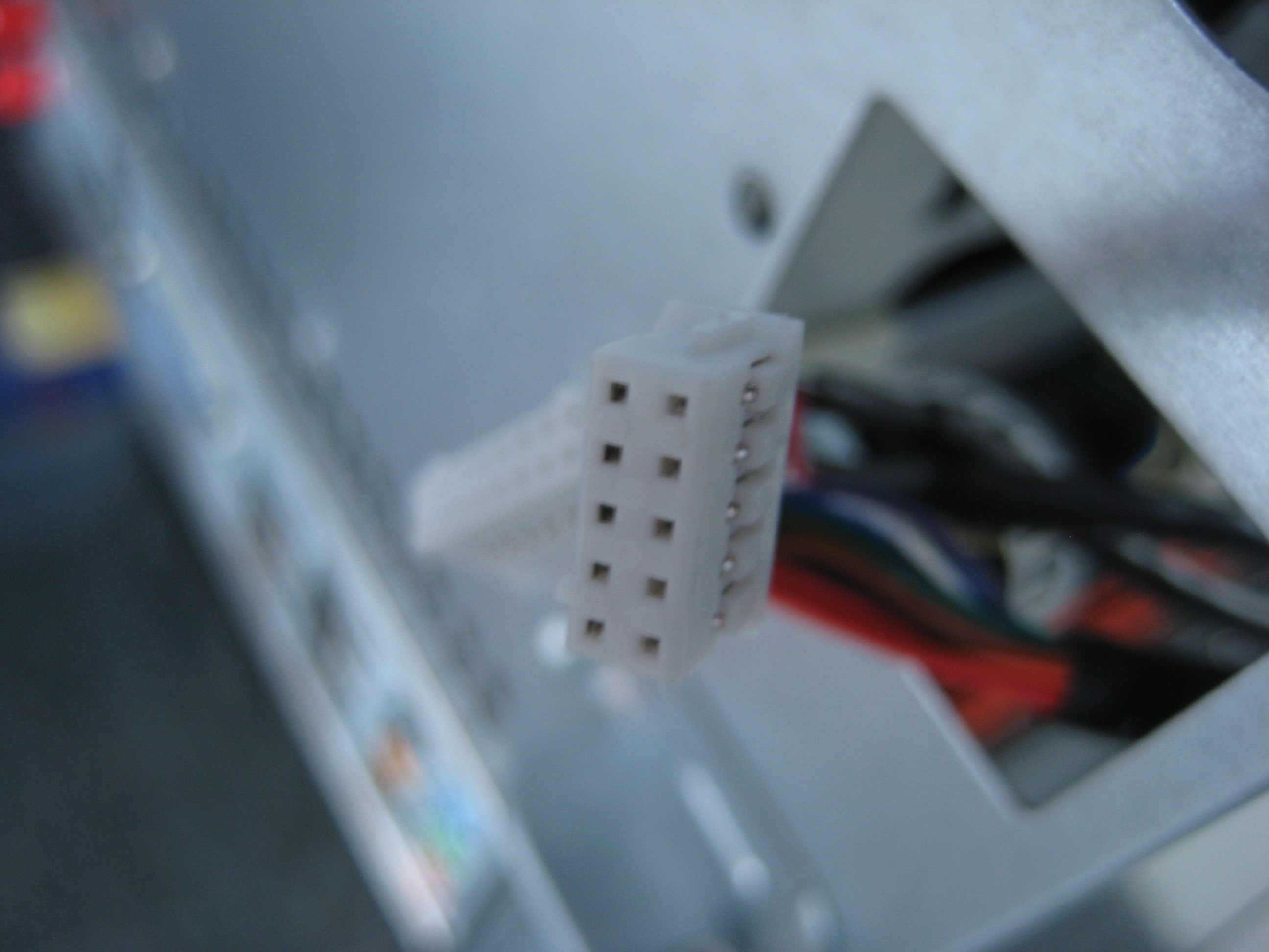

desweiteren hab ich mal ein paar fotos gemacht und stelle sie mal online wenn ich es schaffe :)
womöglich der raidkontroller mit mini anschluss. ergo : unbrauchbar :(
mainboard stecker, der grün weiße ist mein powerstecker nur für den vergleich, wie breit die pins voneinander sind.
an dem und dem dahinteren stecker muss irgendwo das kabel für den orginal powerknopf vorhanden sein.... ja, für mich nur ein grosser kabelsalat.

Mein Bastlerherz vermutet, dass ein Umbau wohl möglich wäre.
Der Pfeil auf Bild 1 ist vermutlich "nur" die LED Ansteuerung.
Wenn man irgendwie herausfindet, welches Kabel genau für was ist, sollte ein Umbau möglich sein.
Alternativ könnte man evtl. auf das Backplane von den SATA-Laufwerken weglassen und Strom und SATA-Kabel direkt an die Platten anschließen.
Dann müsste man nur die Stromkabel umbauen.
Ein Totalverlust durch falsche Verkabelung kann man aber nicht hundertprozentig ausschließen.
Somit wird wohl ein Verkauf und ein neues Gehäuse die sicherste Variante sein.
