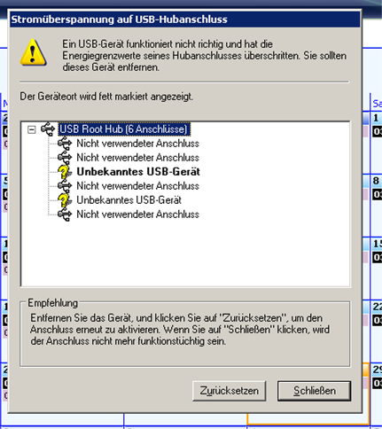

Nach Draufklick auf die Meldung erscheint Fenster mit Inhalt:
Stromüberspannung auf USB-Hubanschluss
(links gelbes Dreieck mit Rufezeichen): Ein USB-Gerät funktioniert nicht richtig und hat die Energiegrenzwerte seines Hubanschlusses überschritten. Sie sollten dieses Gerät entfernen.
Der Geräteort wird fett markiert angezeigt.
(Dann Auflistung)
USB-Root Hub (6 Anschlüsse)
(links gelbes Fragezeichen): Unbekanntes USB-Gerät

Hier mal ein Screenshot
Screenshot
Screenshot

Normalerweise erscheint diese Meldung nur dann, wenn ein USB-Gerät mehr als die erlaubten 500mA über einen USB-Anschluss zieht.
Da Du aber geschrieben hast das Du keine Geräte angeschlossen hast, kann es sich nur um Geräte handeln, die intern von HP verbaut wurden.
Den Front-USB-Anschluss schließe ich einfach mal aus. Es ist zwar nicht unmöglich, kommt aber zu selten vor, dass hier z.B. durch einen Kurzschluss der Fehler verursacht wird.
Welche Geräte noch über die internen USB-Ports angeschlossen sind, bzw. diese als Spannungsquelle verwenden, entzieht sich meiner Kenntnis.
Eventuelle "Kandidaten" wären für mich noch die Backplane und/oder die HDD-LEDs, falls diese in irgendeiner Form am USB-Port hängen.
