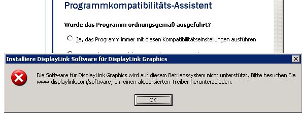

ich habs grad versucht, das geht auch nicht.
es liegt an dem Treiber von Displaylink.com
Der meldet sich mit dem Hinweis 'wird von diesem Betriebssystem nicht unterstützt' und verweigert dann die Installation.

Re: USB Touchscreen an WHS
Hast du mal versucht im Kompatibilitätsmodus zu installieren oder den Treiber zu entpacken und händisch zu installieren.
DieterF
- Beiträge: 19
- Registriert: 12. Jan 2011, 20:43
ja, auch im kompatibilitätsmodus geht die Treibersinstallation nicht.
DisplayLink mag wohl den WHS nicht!
Gruß Dieter
Gruß Dieter
