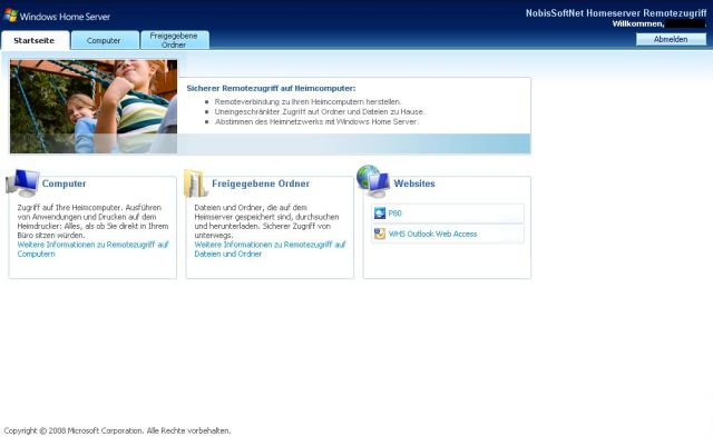

So sieht die Willkommenseite nach der WHS Outlook Installation aus...
Nun kann man auf jedem Client Outlook auf dem WHS bedienen.
