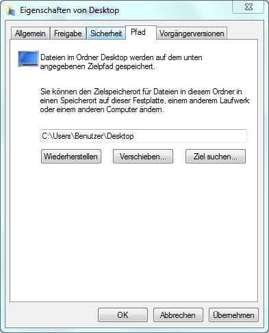

unter Win7 kann man ja den Pfad bestimmter Ordner im Userverzeichnis ändern, und so z.B. standardmäßig Downloads oder den Desktop z.B. auf den persönlichen Ordner auf dem WHS verschieben. allerdings ist es sehr umständlich das auf jedem client auf jedem benutzer mit jedem möglichen Ordner zu machen.
Kann dafür jemand ein kleines Prog schreiben? das wär net! Oder kann man auch den gesamten Userordner (z.B. den von User "Franz" verschieben)?
Danke!
P.S: im anhang ein bild, damit ihr wisst was ich mein

Hi!
In der Registry wird unter "HKEY_CURRENT_USER\Software\Microsoft\Windows\CurrentVersion\Explorer\User Shell Folders" der Pfad zu den einzelnen Ordnern gespeichert. Du könntest auf einem PC jetzt alle Ordner so anpassen, wie du sie haben möchtest und dann diesen Key exportieren und auf allen anderen PCs importieren. Dann sollten die Ordner auf den in der Registry hinterlegten Pfad zeigen. Beachte aber, dass dabei die Daten in den Ordner nicht auf den neuen Pfad verschoben werden! Wie immer gilt: Vorsicht beim Umgang mit der Registry!

ja, das hört sich gut an. das versuch ich demnächst mal, schon mal danke!
