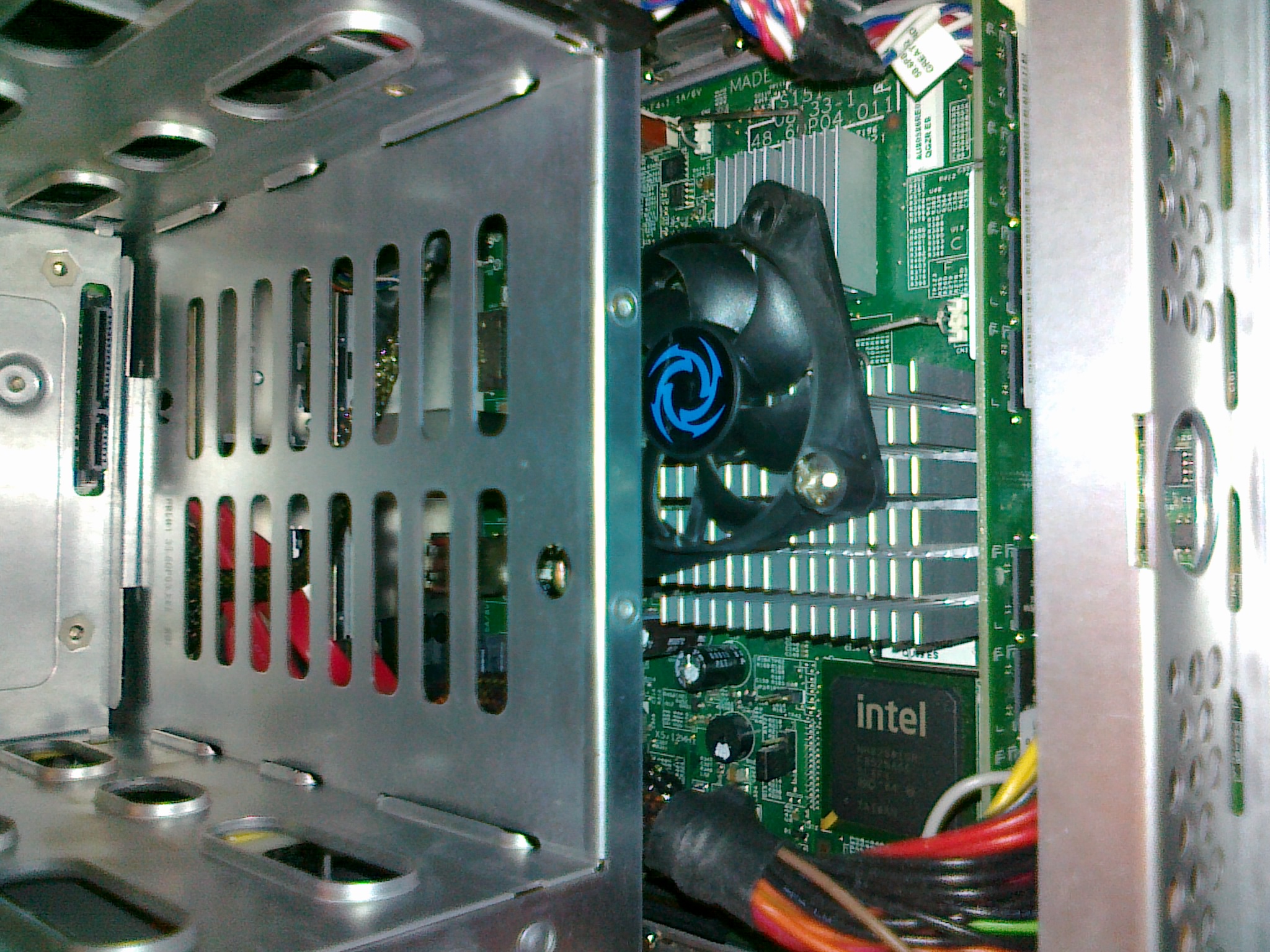

hallo, habe gerade meinen Acer aufgemacht um den großen lüfter zu drehen, dabei habe ich festgestellt das der kleine lüft nur mit einer schraube auf den CPU Kühlrippen drangeschaubt ist, ist das normal?
der lüfter bedeckt die Rippen nur zu 1/3 !
also langsam glaube ich das der lüfter nicht original ist irgndwie, der ist nur mit einer schraube befestigt...
hm soll ich ihn entfernen??
acer h340 kleiner lüfter hängt nur so drin
Gl05e
- 10012011009.jpg (948.92 KiB) 1470 mal betrachtet

Kann mich nicht an so einen Lüfter erinnern
schau mal hier http://www.home-server-blog.de/2009/05/ ... messwerte/
Könnte das ein rausgefallener Netzteillüfter sein ?

Re: acer h340 kleiner lüfter hängt nur so drin
hi, nene ein netzteillüfter habe ich auch, der ist ja an den rippen angeschraubt
Wo hast du den denn gekauft ? Evt. hat ein Vorbsitzer das Ding isnatlliert ...
hi, ja habe ihn gebraucht gekauft, also ICH glaube das er ihn reingebaut hat, die kabel sind ziemlich unsauber verknotet gewessen, der hing so auf halb neun und hat ziemlich gut gewackelt.
und ich habe mir schon gedacht wieso der whs so laut ist.
bin jetzt mal gespannt wie die temp, so ist danach.
davor hatte ich im idle eine CPU temp von 55 und Systemtemp von 48
ahja, den größen lüfter habe ich jetzt auch umgedreht, da bin ich mal gespannt!! ^^
so bin jetzt nun endlich fertig.
CPU hat 50 Grad
System hat 35 grad
CPU hat 50 Grad
System hat 35 grad
Logisch .. der kleine Lüfter hatte ja nur die Aufgabe den Luftstrom zu stören
