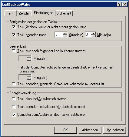

etwa zum Zeitpunkt nach Ablauf des Testzeitraums der LO 1.0.9 Beta wurden auf meinen WHS keine automatischen Clientsicherungen mehr durchgeführt. Durch die Anzeige im Laufzeitdiagramm war auch schnell klar warum, denn der Server hat sich immer nach ca. 7 Min wieder schlafen gelegt (noch bevor der 1. Client aktiv war). Ich habe also die Beta deinstalliert und LO 1.0.4. aufgespielt was jedoch das Problem nicht behob! Also habe ich wieder LightsOut deinstalliert, alle LO-Ordner gelöscht und in der Registry alle Einträge im Zusammenhang mit LightsOut gelöscht. Neustart durchgeführt und LightsOut 1.0.4. wieder installiert -> Problem besteht weiter!
Habe mir heute die "geplanten Tasks" etwas genauer angesehen siehe unten: (PS Sicherungszeitraum ist bei mir von 6:00 - 7:00)
Können die Einstellungen so stimmen? (Task beenden nach [0]Stunden [0] Minuten). Auch alle Tasks durch Kalendereinträge werden so angelegt.
Händisch kann ich die Zeiten in den Tasks anpassen, auch das anlegen eines Tasks mit diversen Zeitoptionen über die Kommandozeile (schtasks /create ....) funktioniert problemlos.

wie meistens sitzt das Problem 60cm vorm Computer, hatte unabsichtlich unter Systemsteuerung/Energieoptionen "Minimale Batteriebelastung" -> Standby nach 5min eingestellt (wollte aber Festplatten ausschalten nach 5min und Standby nie). :roll: :o
Naja wieder etliche Stunden mit einer Fehlersuche verbracht wo kein Fehler war. :lol:
Trotzdem stimmen die Einstellungen im LoSBackupWake-Task? (Task beenden nach [0]Stunden [0] Minuten). Zumindest meckert der Taskplaner mit 'Der Wert für "Task nach folgender Zeitspanne anhalten" sollte größer als Null sein'
