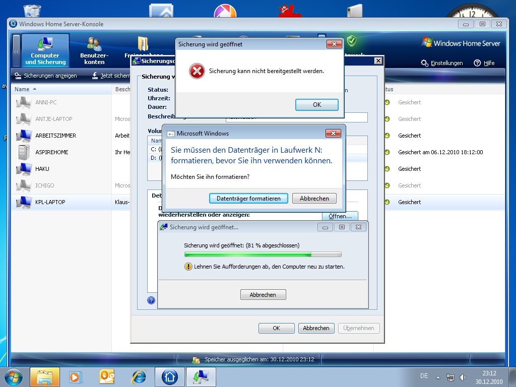

Nochmal 81%
Die Lösung die in den Faq für das Problem "Lösung fur das ominöse 81% Problem bei Restore/Mount
" geschrieben wird klappt bei mir leider nicht. Bekomme immer noch die Aufforderung zum formatieren.
habe mich genau an die Anweisungen gehalten und bekomme noch dem Befehl "DISKPART> automount enable
" auch die Rückmeldung das es eingeschaltet ist.
All meine Rechner haben Win 7 Pro und der WHS ist der Acer 340
Auf allen Rechnern Avast Internet Security und auch Avasr auf dem Server.
Finde absoöut keine Lösung für das Problem.....
Peter

Re: Nochmal 81%
Kannst du in diesem Zustand mal den Windows-Explorer oder die Datenträgerverwaltung auf dem Client aufrufen und schauen was dort zu Laufwerk N angezeigt wird
und dann bitte die Logfiles vom Client (MountBackup und RestoreOffProc) in einen ZIP packen und posten
PS es gibt auch in der Registry die Möglichkeit Automount abzuschalten ... wenn du eine normale CD (oder USB) einlegst, wird die dann Auto-gemeontet oder nicht ?

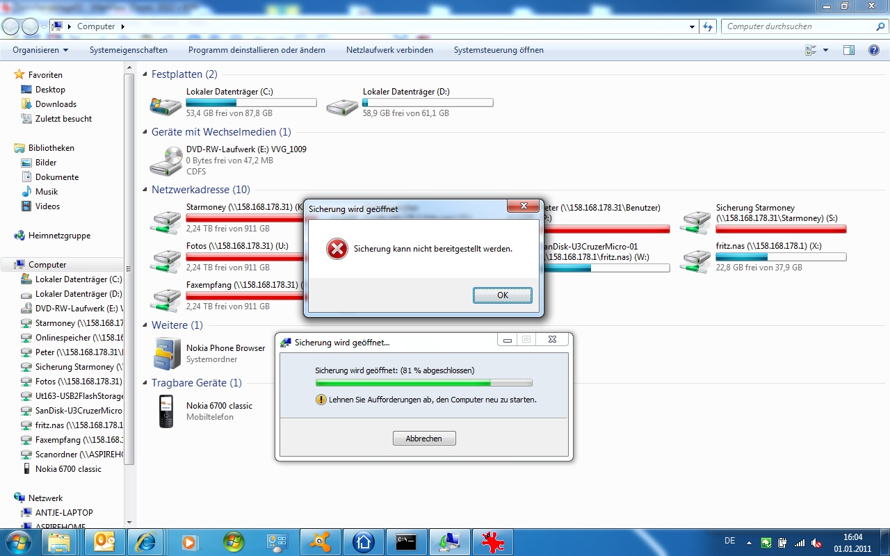

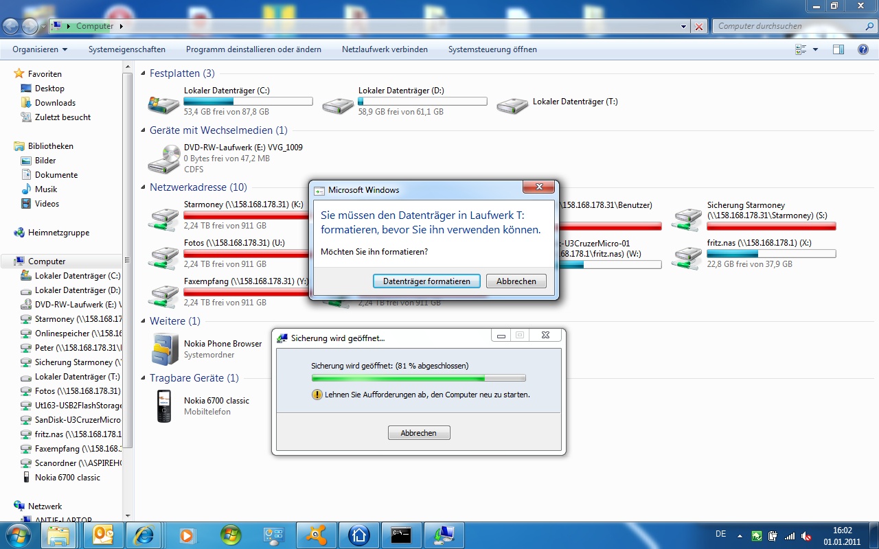

Re: Nochmal 81%
ich habe zwei Bilder angehängt. Das erste ist erste Meldung mit der Aufforderung zum Formatieren. Kurze Zeit später erscheint das zweite Bild. Wenn ich das automount ausschalte kommt gleich das zweite Bild. Beim einstecken von einem USB Stick gibt es keine Probleme und es wird gleich ein Laufwerksbuchstabe zugeordnet. Wo finde ich den die Logfiles auf meinen Rechner die Du benötigst?
Ps. habe Autoplay deaktiviert.....keine Änderung. Scheint wohl eine Einstellung zu sein die automatisch neue Laufwerke formatiert. Das kann ich nicht finden.
Peter
Peter

Re: Nochmal 81%
Die logs liegen auf C. > Benutzer > All User > Microsoft > Windows Home Server > Logs
und die Autostart Option müssen EIN und nicht aus geschaltet sein damit es funktiniert
Was ist den \\158.168.178.31 .. auch der WSH oder ein anders Storage-System ?
