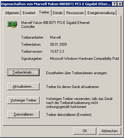

@surfer: welcherTreiberversion läuft bei dir? und schau mal nach dem "Marvell Yukon Service" ... welceh Version läuft da ? Ich kann mich schwach an einen Thread erinnern wo berichtet wurde, dass nach dem Stoppen des Dienstes Netzwerkprobleme weg waren

im Moment habe ich die aktuellste Version 11.30.1.3. installiert. Trotzdem, das problem tritt immer noch mal wieder auf. Teilweise sogar nicht mehr pingbar.

Also bei mir läuft die alte Version problemlos ... manchmal kann es auch sinnvoll sein NICHT die neueste Version zu benutzen
