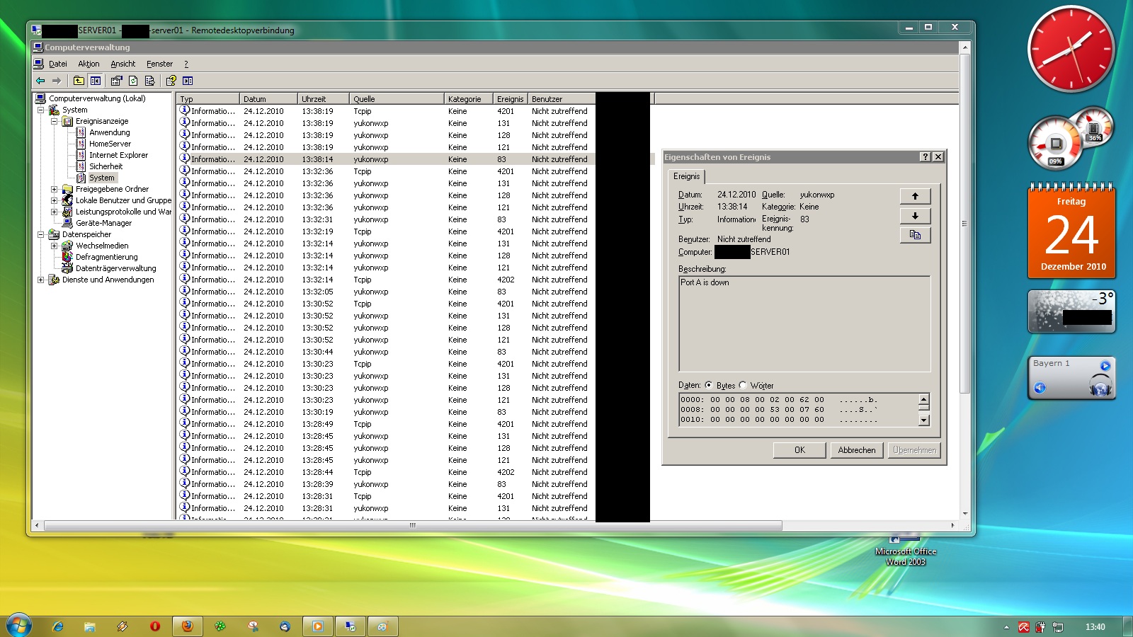

ich habe bemerkt das ich öfters Netzabbrüche bei meinem Homeserver habe. Diese treten immer mal sporadisch auf. Ich habe bereits die aktuellsten Netzwerkkartentreiber heruntergeladen und installiert. Allerdings ist das Problem damit noch nicht behoben. Ich habe meine Musikdateien in einem Verzeichnis auf dem Homeserver gespeichert. Bei der Wiedergabe der Musik (Winamp) stockt es plötzlich und es geht dann nicht weiter. Nach ca. 20 Sekunden kann ich dann wieder einen neuen Song auswählen und es geht weiter. Auch wenn ich eine RDP-Sitzung zum Server aufgebaut habe, wird diese spontan komplett abgebrochen.
Ich habe euch mal das Ereignislog des Servers angehangen.

Ereignisprotokoll
Ereignisprotokoll

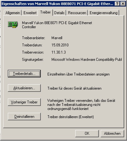

@surfer: welcherTreiberversion läuft bei dir? und schau mal nach dem "Marvell Yukon Service" ... welceh Version läuft da ? Ich kann mich schwach an einen Thread erinnern wo berichtet wurde, dass nach dem Stoppen des Dienstes Netzwerkprobleme weg waren

Hallo Nobby,
im Moment habe ich die aktuellste Version 11.30.1.3. installiert. Trotzdem, das problem tritt immer noch mal wieder auf. Teilweise sogar nicht mehr pingbar.

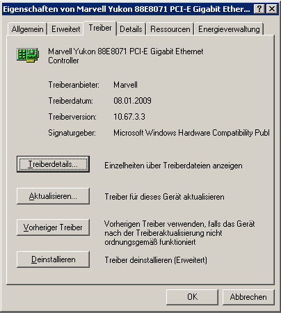

Re: Sporadische Netzabbrüche Acer Easystore H341
Also bei mir läuft die alte Version problemlos ... manchmal kann es auch sinnvoll sein NICHT die neueste Version zu benutzen
Beitrag von surfer09 »
Hmm .. OK! Naja mit der alten Treiberversion hatte ich das gleiche wie jetzt. Von daher ist das wurscht, welche Version ich drauf habe ;) Ich weiß nicht wie ich mir das hinbiege das das Teil mal richtig funktioniert. Bis jetzt habe ich das Teil bestimmt 1 1/2 Stunden ohne Netzabbruch am laufen :)
