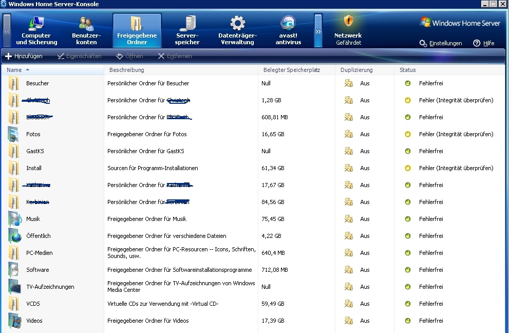

Mir fällt noch auf, dass auf der Seite der Freigaben der Status wechselweise (!) als "ok" und "fehlerhaft" ausgewiesen wird.
kannst du davon eien Screenshot machen ? und der Srever-Status ist OK oder Rot ?

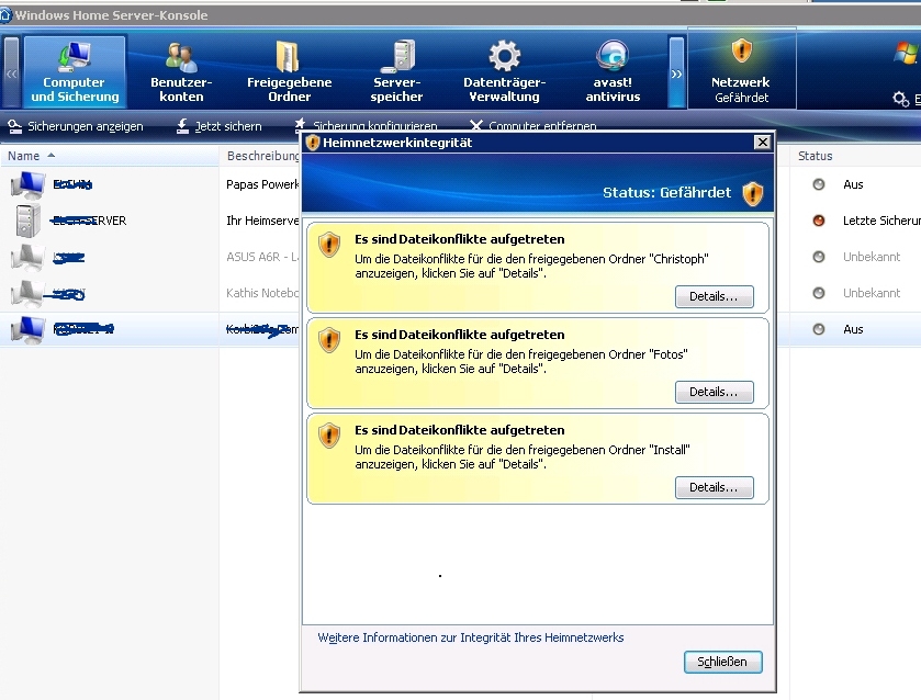

Der Status ist "gefährdet". Es wird immer zuerst das Verzeichnis "Christoph" als "fehlerhaft" ausgeweisen, "Fotos" und "Install" folgen erst später. siehe dazu beigefügte Screenshots.

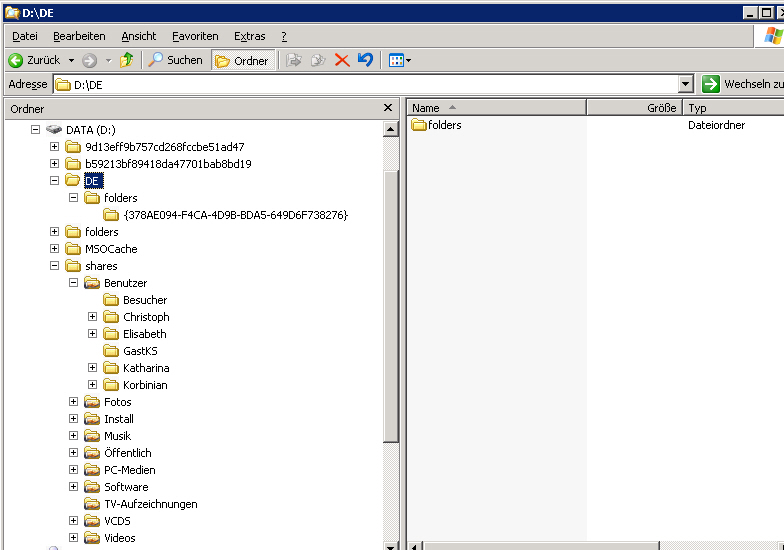

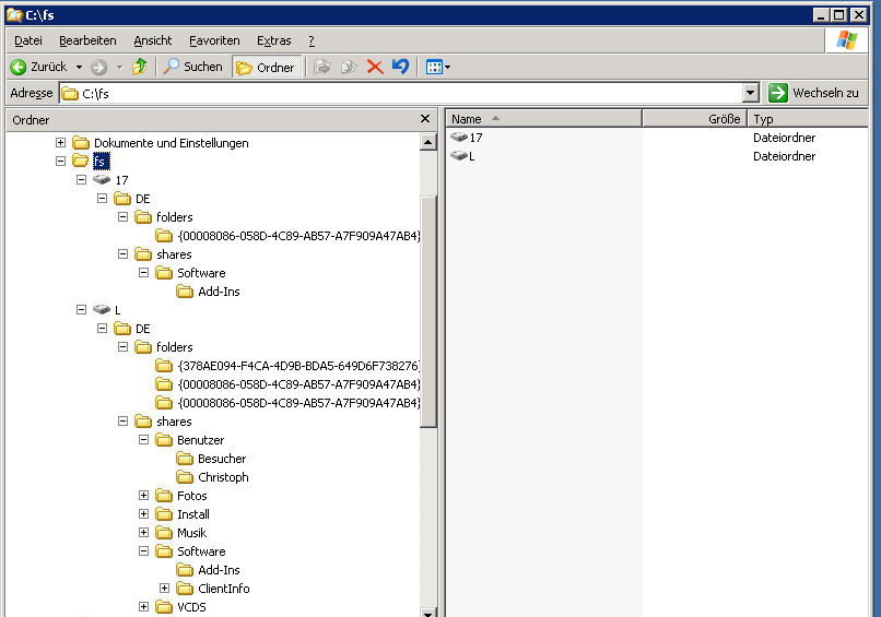

Unter D:\DE\folders\{378AE094-F4CA-4D9B-BDA5-649D6F738276} finde ich nur eine Datei WHS.reg,
unter c:\fs\... finde ich nur sehr wenige Dateien, die aber ansprechbar sind.
unter D:/DE/shares/ ... und den diversen C:/fs/??/DE/shares/ müsstest du alle deine Dateien finden

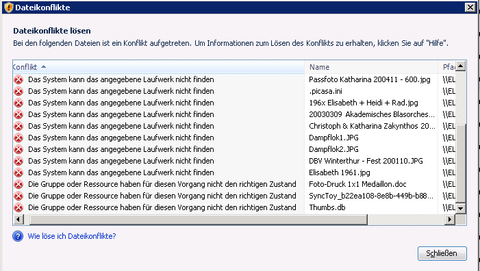

Interessant wäre was bei den Dateikonfliktmeldungen unter Details angezeigt wird

Anbei ein Fenster mit den Dateikonfliktmeldungen, die 2 Fehlerarten ziehen sich durch.
Der Server meldet für 10 von 15 freigegebenen Ordnern diese Fehler. Da habe ich wohl doch mit der alten 2. Platte einige Dateien mitgenommen ? Ich vermute, es bringt nichts, die ausgebaute Platte noch mal dran zu hängen. Ich habe das in der ersten Panikreaktion schon versucht, aber der Server formatiert ja beim Neu-Zuordnen.

P.S. Nun habe ich noch mal gesucht und kann nicht bestätigen, dass meine Dateien unter den angegebenen Pfaden zu finden sind. siehe dazu meine Screenshots.
Interessanterweise sind die angeblich fehlerfreien Verzeichnisse alles Benutzerverzeichnisse (bis auf (m)eines, das unter C:\fs\... auftaucht).
