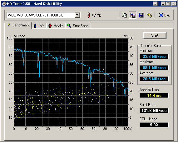

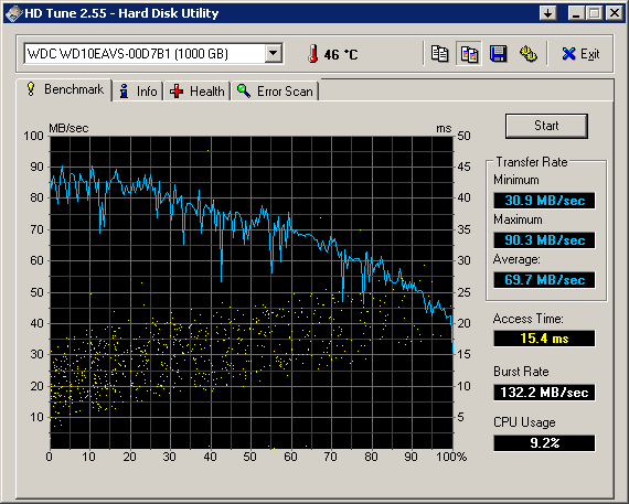

Edit: zum Vergleich mal ein Scan aller 4 Platten in meinen WHS, der dabei ganz normal gelaufen ist
HDTune 1.png (23.09 KiB) 4152 mal betrachtet
HDTune 2.png (21.27 KiB) 4152 mal betrachtet

witti99 hat geschrieben:Mir ist aufgefallen, dass es an den vielen kleinen Dateien liegt, zumindest bei HDTune.
Das sollte keinen Einfluss auf HDTune haben, da HDTune blockweise liest und das Filesystem gar nicht beachtet
witti99 hat geschrieben:Als ich dann die Windows Suche 4.0 deinstalliert habe konnte ich zusehen, wie HD Tune plötzlich von 5MB/s auf 70MB/s hochging. ... Anbei der Screenshot vom Test der Platte 0, während ich die Windows Suche deinstalliert habe.
Aber das sieht nicht normal aus ... die Kurve fängt hoch an und geht dann mehr oder weniger schnell zurück ... das kann man so auch theoretisch vom physikalischen Aufbau der HDDs ableiten
